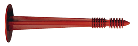

Искам да питам дали този дюбел става за захващане на топлоизолация върху тухла единична и четворка?
Дюбела е на Видира
prascho - майстор
Според мен не. При тухла четворка/куха/ трябва да има игла, която да раздуе дюбела в мястото на захващане. Цитирания от теб дюбел е за бетон. За единични тухли не искам да давам мнение.
EDI - майстор
В единичка става, защото ползвах такива.Трябва само да изчистиш добре отвора от тухления прах и стиропорените топчета.За четворка, ползвай с пирон.
rusev - специалист
И дано не уцелваш често фуги, че в хоросана изобщо не държи. :)

Не се кахъри, ще стане и с тези, но трябва да се прицелваш добре. :wink:
