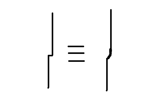

За прозорците - така, както са му го направили на Еди - така направи
и ти. Направи си първо плотовете с плочки. Залепи им чела отпред и
пусни тези чела 2 сантиметра надолу за да играят ролята на водобран.

Идеята на Еди за корнизи на прозорци с плочки ми е малко мъглява /челото не си го представям/. Щото хубаво ще се облепи съществуващия корниз с плочки но за да ми изкочи навън трябва да подложа под плочката оформяща челото 5 см материал.
Впрочем днес идва един "бригадир" правил изолация на колежка на майка ми. Идеята на снимката е негова. Ползва някаква "неизвестна комбинация" от материали /стиропор на Аустротер, останалите съставки не можа да назове/. Въпроса с плочките на терасата го реши от рас радикално, като каза един ред фибран щото с епс и "неговата мазилка" ще е меко и лесно наранимо. Спомена нещо за суха мазилка /нямало нужда от силиконова или силикатна/, както и нямало нужда от грунд. Силиконовата била за крайбрежни зони, силикатната за планински райони. Доколкото схванах предложената мазилка е лесно наранима забележете /спомена, че е особено неприятно като играят деца, пипат я и почнат да я замерват с камъчета/. Предложи цена от 40 лева /3 лева отстъпка/ на квадрат с труд при все, че в сайта му е обявена цена от 37 лв/м2 за Аустротерм ЕПС 5 см. Този пък каза, че разнасял секретна поща, полицейско образование и това с фирмата било допълнително. Изтъкна факта, че при него не работел нито един турчин, били само висшисти
