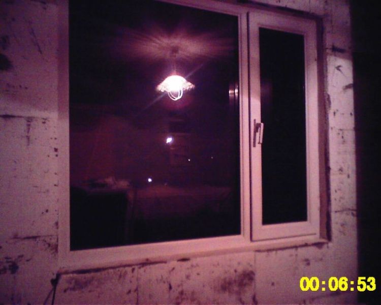

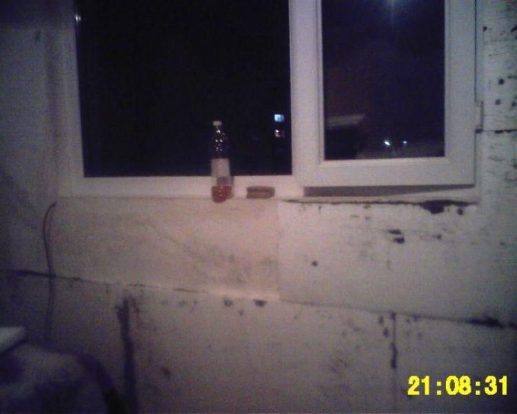

След далго четене реших да рискувам днес като започнах вътрешна изолация със стиропор 3см.

Прави ми впечатление, че и администраторът е направил една статия за топлоизолация, в която е умацал стабилно стиропора :-D . Да видим аз как ще се представя като почна. Като гледам часовете на снимките е падал горещ нощен труд :roll: .
Всъшност часовника не е верен часът беше някъде околу 9 вечерта.
