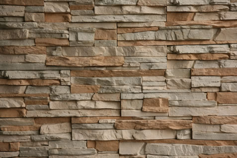

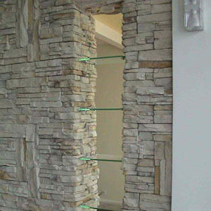

Някои може ли да ме орентира от къде мога да купя по-евтино такъв камък.Каде е наи-евтин ?Трябва ми за цокъл.По близичко до Ст.загора.
rojko - специалист
х2Такъв камък за цокол става ли ? И трябва ли да се фугирва ?
