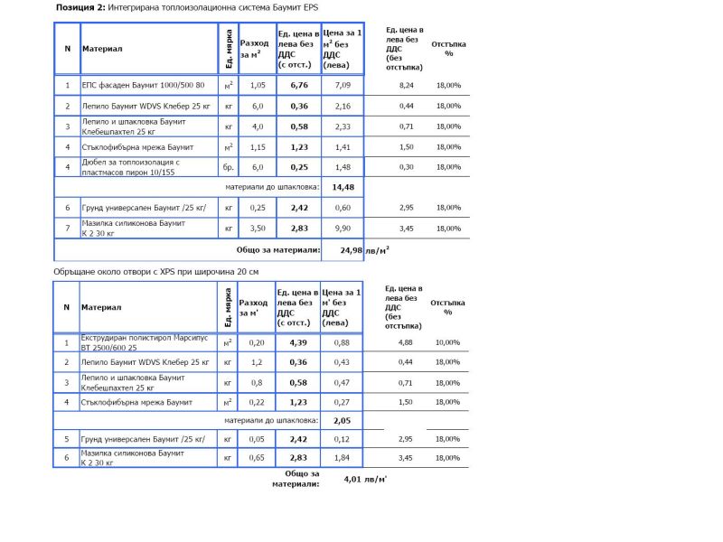

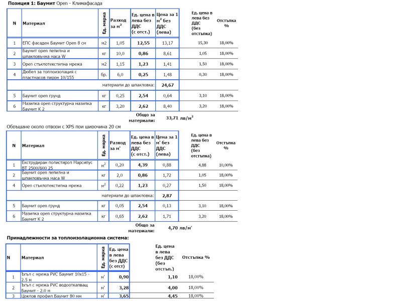

Здравейте пускам офертите на Баумит за топлоизолационна система- OPEN ситема и Интегрирана топлоизолационна система на Баумит. Включената мазилка е със структура на зърното К2 и разход 3,2кг/м2. Аз ще използвам структура К1.5 като единичната цена е същата но ще се умножи по разходна норма 2.5 кг/м2.
Забележки:
1. Интегрирана система - цената на стиропора от 103 лв/м3 без ддс е станал на 100 лв/м3 по ценова листа месец март 2008 година. Това е 3% намаление. Останалите продукти са запазили единичната си стойност.
2. OPEN система - цената на стиропора на м2 от 15.3 лв е намалена на 12.65 по ценова листа 2008. Това прави около 21 %.
Последна промяна от prascho на чет мар 27, 2008 4:25 pm, променено общо 5 пъти.

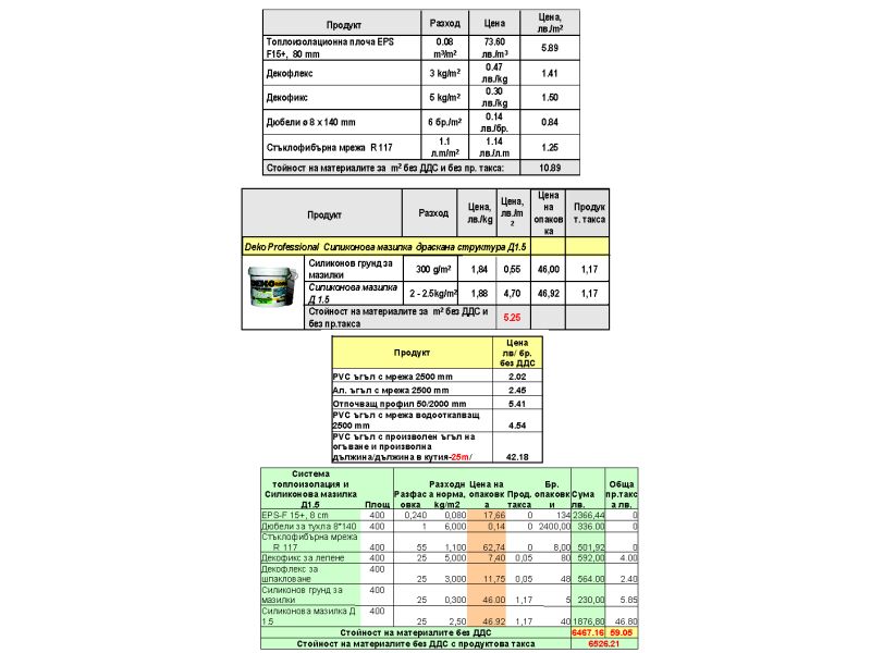

Добавям още една оферта. Този път на деко. Цената на квадратен метър с материали на деко е 19,58 лв/м2 с ддс. Докато с продукти на Баумит е 25-26 лв/м2 с ддс. Тази разлика ме притеснява. Длъжен съм да попитам дали продуктите на Деко не са с необходимото качество. Моля коментирайте, разликата е около 2000 лева. Някой да е работил с продуктите на Деко???? А някой да е работил с продумтите на Баумит??

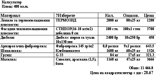

Офертата от сайта на Теразид е за 28,67 лв/м2 с ддс. За момента е най-висока!
TERAZID - оферта от калкулатора им на сайта ( 28,67 лв/м2 с ддс)
ОРГАХИМ - ДЕКО ПРОФЕШЪНАЛ, бял цвят на мазилката ( 19.58 лв/м2 с ддс )
Последна промяна от prascho на чет мар 27, 2008 4:32 pm, променено общо 3 пъти.
