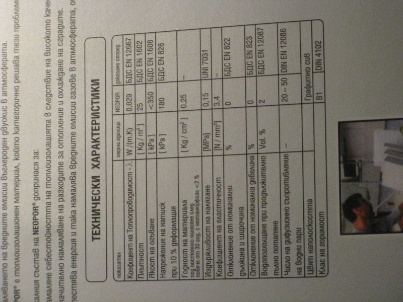

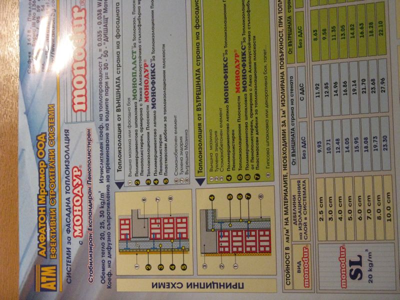

Не съм се спрял все още на определена марка и плътност. Обмислям да пусна тема и да се осведомя от компетентните майстори
. Еди каза, че е ползвал церезит. Моля, запознатите да се включат и да дадат повече инфирмация за качеството на отделните вносители /производители/ и желателната норма на плътността.
Имам брошури на няколко фирми от изложението в стройко.
фирми: декотерм, ди-трейт, стипор, неопор и топлоизолационна система монодур.
Неопорът е също сива изолация но предполагам, че не говориш за нея, щото е скъпа и с плътност 25.
