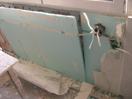

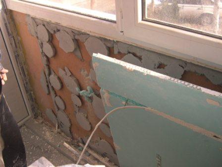

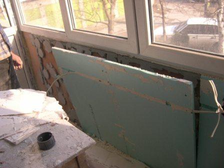

batkata - напреднал
мисля,че така не се прави или бъркам

Aз лично бих вкопал ел. инсталацията в стената и след това или на гребен или по-стандартния начин за лепене бих сложил изолацията. Определено не се прави така, най-малкото трябва да се използва стиропор а не фибран. За ел. инсталацията да не говорим....
EDI - майстор
Ако сте обърнали внимание се продават два вида фибран - с гладки стени - който е за заливане в бетонни основи и с рошави стени - той е за лепене.Правил съм си експерименти, когато си правих цоклите на прозорците, опитно сутанових, че определено гладкия фибран не трябва да се лепи направо.Преди това трябва да се нароши с едра шкурка и едва тогава да се лепи.Това чудо е паднало поради гладкостта, а и може би поради това ,че лепилото е било много гъсто - тогава пак не хваща добре.
Palawnik - специалист
Вероятно за изолацията ще се изкажат по-умните от мен. За електриката са допуснати две грешки.
1.Проводника е накован с доста сериозни пирони. Като гледам след като за замазани с гипс никой и през ум не му е минало, че трябва да се извадят. Сериозна предпоставка за пожар.
2.Проводника е „вкопан” в изолацията. Този начин на монтаж влошава топлообмена между проводника и стената.
Лесоламинат - специалист
Тези пирони могат да доведат и до "късо".
theurgist - специалист
И да не доведат до късо, с гаранция при голям консуматор ще се нагреят от магнитното поле и ще стопат изолацичта на проводника.
