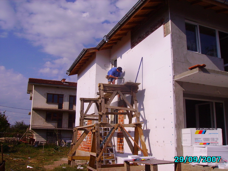

Мойта изолация си я направих сам, Стиропор 5см, със всички екстри за материали ми излезе около 8лв. м2,(това без мазилтака). За мазилка още 6лв м2(полимерна драскана) и 6лв ми взеха мазачи да ми я измажат. Общо изолацията ми излезе 20лв м2 :-D

Ами, ще се справите.Аз лепих сам на втория етаж от къщата, който започва на 2,50 от земята.Скелето си го правих сам, само жената помагаше малко при основата, да закрепя първоначалто тръбите.После сам си вдигах нагоре тръбите за скелето и материалите.Направих си и мазилката, без майстори.theurgist хич не е трябвало да викаш майстори, щеше да се справиш.Аз сложих 6 сантиметра на ЦЕРЕЗИТ имаше промоция миналата година, работих с лепило и шпакловка на ЦЕРЕЗИТ/ при тях са различни/ и минерална мазилка на СТРОМ 21.Средно излезе към 12-15 лева, доколкото помня.

Ми в началото вървеше трудно, къщата е 260 м2, то и зависи колко трегери обръщания, ако има някъде да се исправя, трудно е да се каже колко сме ковали на ден.Последната стена която е 60м2 и е почти права за един ден я наковахме 3-ма човека и за още един ден я шпакловахме. Скелето си го направих сам от 4 магарета и 4 талпи( супер стабилно беше) обаче трудно се транспортираше. А за мазилката просто имах много работа и почваха студовете. Не исках да я оставям на шпакловка и затова викнах майстори.
