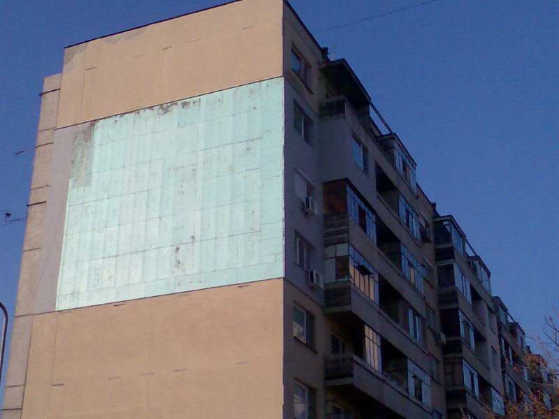

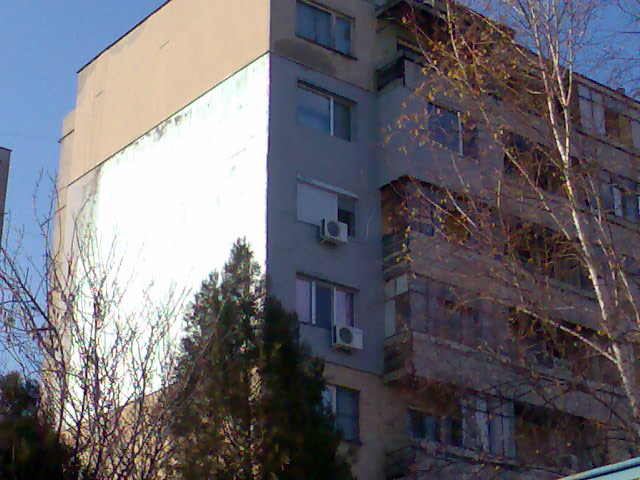

Първо искам да кажа,че това не е моята фасада.Тъй нареченият майстор това го направи за 3 дни.Не сложи никакви дюбели,а само с лепило.Всичко беше идеално до първия дъжд с вятър.Това на снимките е резултата от тази комбинация,мрежата сега е смотана до един гараж под фасадата.Май майстора не дава гаранция,защото това е положението от около 2-ва месеца,а цената на това ''произведение" е 45 лв/м2.
