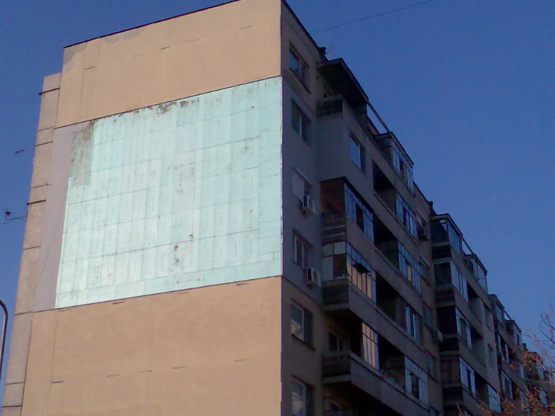

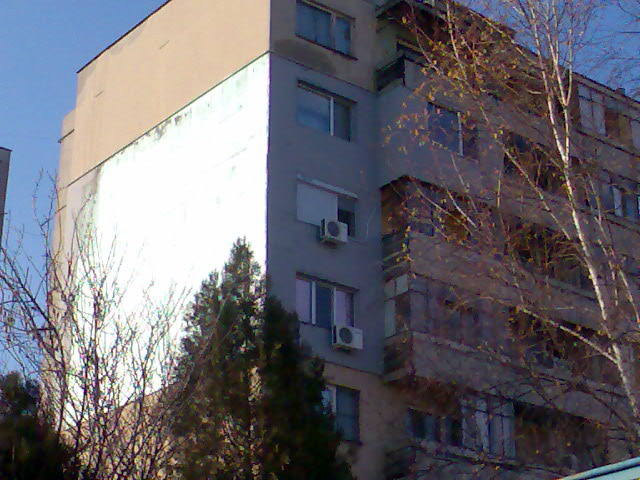

Първо искам да кажа,че това не е моята фасада.Тъй нареченият майстор това го направи за 3 дни.Не сложи никакви дюбели,а само с лепило.Всичко беше идеално до първия дъжд с вятър.Това на снимките е резултата от тази комбинация,мрежата сега е смотана до един гараж под фасадата.Май майстора не дава гаранция,защото това е положението от около 2-ва месеца,а цената на това ''произведение" е 45 лв/м2.
prascho - майстор
няма и разминаване на листовете изолация. Не бих се очудил ако след 2 месеца и изолацията е около гаража..
Тани - модератор
На "майстора" май и теоретичните знания са му били колкото практическите умения! НИКОГА не се слага Фибран от външната страна на стена! Слага се само в основите!

за фибрана не мисля че "майстора" е виновен, а собствениците на апартаментите, или по-точно съпругите им... чули-недочули - аааааааайде фибранче... около работата ми това го има на 2-3 места, даже на едното е почнал да се отлепя фибрана...
$64EN - специалист
fibran си се слага на външни стени , но на панелките не е много добре защото кондензира повече отколкото стиропора примерно .ама клиента като си е решил че иска фибран каквото и да му обясняваш той си е решил вече и тва си е негово право .той плаща и той поръчва музиката . а че не са ги разминали тва секи го вижда ,ако са залепени и дюбелирали добре няма да падне но ще напука мазилката след време

$64EN тоя"майстор"не сложи никакви дюбели само с лепило ги постави.
