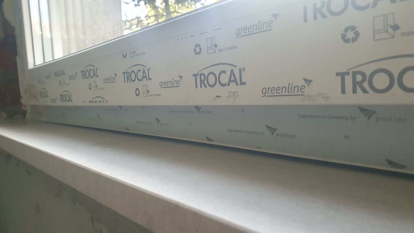

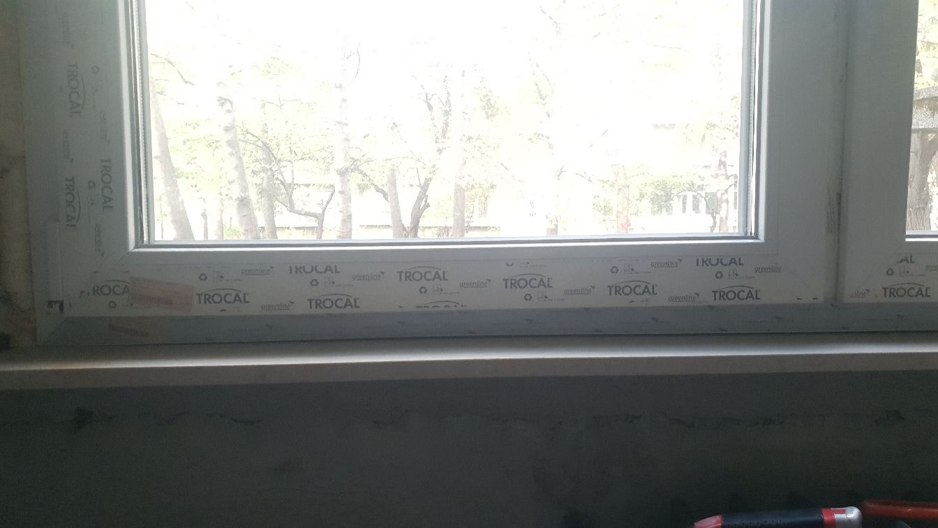

Здравейте, преди година смених прозорци в стар тухлен апартамент. Поради 100 причини се забавих бая с обръщането им. 2 месеца след като ги поставиха видях, че крилата са провиснали и ги натегнах от пантите, че да се отварят без запиране. Още 3 месеца след това им махнах камите, дето монтажниците бяха оставили и запених отворите и после пак трябваше да им регулирам пантите, че отново почнаха да закачат крилата като този път се наложи да ги натегна докрай. В момента крилата отново хъркат а повече няма накъде да ги притягам. Днеска когато отново се захванах с тях за да монтирам вътрешните первази установих и причината - цялата рамка на прозорците се е огънала на мост като средата е към 5-6мм по-висока от краищата.

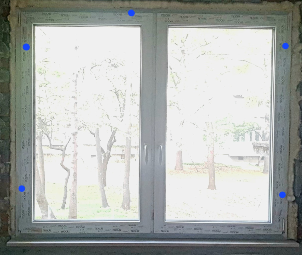

Самите прозорци ги монтираха с 5 винта в точките като на снимката:
Мене ми хрумна да развия горния винт ама ефект нямаше никакъв. Какво друго мога да пробвам, че да им изправя геометрията? Удар с чук и трупче долу в средата? Или да разпробия още 2 дупки в горния профил близо до ъглите и да се надявам, че ще успея да ги притегна оттам?

Извинявам се за повторените снимки - не разбрах от какво се получи така.

Проблема е, че много си изчакал след опенването. Слънцето е изяло пяната. Сваляш прозорците режеш пяната и отначало. И до седмица след опенването да ги омажеш отново.

Като натиснеш изметнатото надолу поддава ли? Ако да - хвани го с един-два винта (при охлабени горни винтове). Ако не - чакай някой от по-разбиращите да каже :) .
ivanovbg - майстор
Както ти казах е поддала. Ув лъчи има и отразени, а може да са сложили рехаво пяната. Не виждам точките на винтовете, но трябва да са настрани, а не отдолу и отгоре. Гледам че стъклопакета май е троен и при отваряне цялата тежест е отстрани. Нормално е да слегне в краищата. Направи това дето ти казах или си викни дограмаджията да ги оправи, но да ги хване с по два-три винта странично.
Mitashki_MM - специалист
Brum - не, не поддава прасето му с прасе при все, че се увисвам на делителя с всичките си 85кг.
ivanovbg - да така е - троен е стъклопакета и си тежи наистина, но ми казаха, че е в рамките на препоръките на производителя. Монтажниците захванаха рамката е с по 2 винта отстрани (1.5м е висок прозореца) и един отгоре в средата (1.8м ширина). И наистина при махането на клиновете имаше видимо провисване на прозореца предполагам понеже между рамката и тухления зид остават към 3-4см запълнени с пяна и просто самия винт се криви там под тежестта на прозореца. Аз поне очаквах това да се разпредели равномерно навсякъде а не да криви рамката на дограмата. Мислиш ли, че с един допълнителен винт странично ще успея да изправя положението или ще е добре и сегашните да ги подменя с по-дебели?
ivanovbg - майстор
Кой ти взима мерките за прозореца? За такъв тежък прозорец максимума е сантим. Демонтирай го по скоро да не се изкриви тотално. Свали тежките черчевета , сложи здрави клепета отстрани с минималвн луфт от дограмата за захващане с болтчвта. С дъсчици го докарай направо 0. Може и да подзидаш от едната страна за да не е много пяната. Отдолу и отгоре също намали луфта. Отдолу можеш да отлееш да е равно и нивелирано с бетон за да не е дебел слой пяната. Оставяш 5-7 мм отдолу. Обърни внимание на ъглите от долната страна. Трябва там да има твърди опори към основата за да не висват. Рамката трябва да е здраво закрепена само на винтовете. Слагаш черчеветата и тестваш. Лепи се про сложени и затворени черчевета. Не пълниш с пяна наведнъж. Първо лепиш на точки през 20-30 см отвсякъде и след като стегнат тези точки примерно след час, пълниш останалото. Клинове не се махат ако ги ползваш.ако ти стърчат за обръщането се режат.
Ако имаш гаранция потърси си я. Длъжни са да ти го оправят нескопосания монтаж.
miliad - майстор
Общо взето коментарите - "на баба ви хвърчилото".
1. Върни камите подпиращи ъглите долу.
2. Развии горният винт, който е до делителя
3. Срежи 2/3 от дължината на пяната горе в средата. Подрежи частично и извади част от пяната долу.
4. Набий ками между делителя и трегера горе, до момента в който се изправи геометрията на касата. Внимавай да не разместиш вертикалната нивелация на делителя. Притегни винта, подпълни с пяна горе и долу.
5. Регулирай си пантите на старото положение.
7. Сложи по още един дюбел на вертикалите в средата и горе на хоризонталата в ъглите на касата на 15см от края.
8.Моли се крилата да са остъклени правилно, ма не ми се вярва, щом два пъти са закачили долу.
9. И преди всичко си ползвай правата за РЕКЛАМАЦИЯ.
