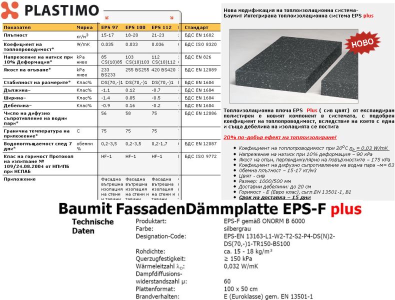

Искам да ви попитам плътността или паропропускливостта е за предпочитане при стиропора. Всеизвестно е, че ще слагам 8 см стиропор. Въпроса е с плътност 15-18 кг/м3 или с плътност 18-20 кг/м3 и занижен показател на паропропускливостта.
За стиропора на Пластимо разликата в дифузията е 2 десети.
http://www.plastimo.bg/plastimoeps/features.htm . Но нямам информация как стой технически въпроса със стиропора на Баумит. Да жертвам ли стиропора на Баумит с плътност 15+ за този на Пластимо с плътност 18-20 кг/м3 като ако мине и през дистрибутор може да се замисля и за дебелина 10 см.

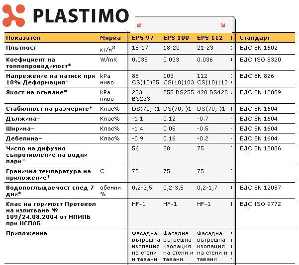

Ако отвориш сайта ще видиш, че при плътност 21-23 кг/м3 не е 2 десети ралзиката! Ориентирайте ме за правилния подбор на стиропора моля.

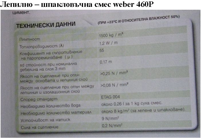

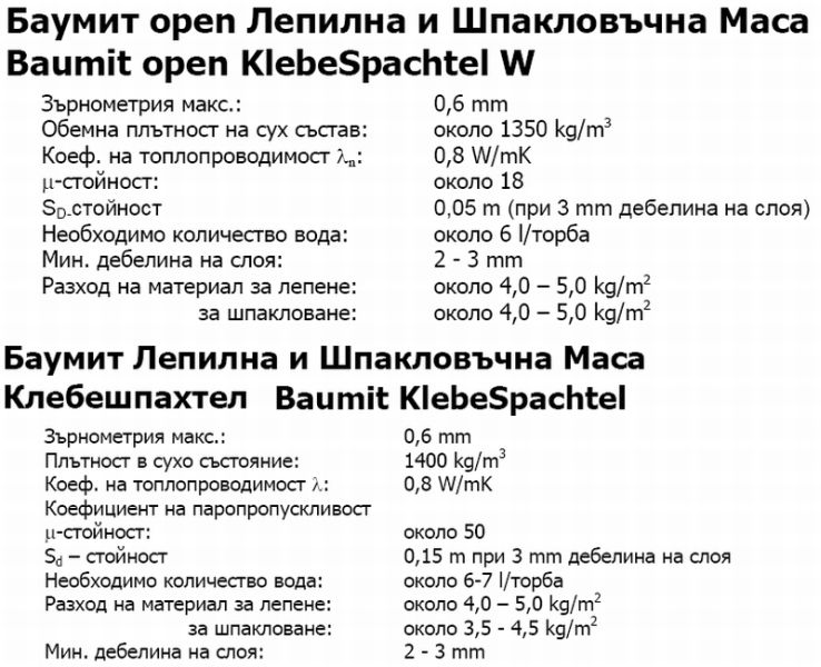

Ето малко технически показания на лепила и стиропор. Паропропускливостта е дадена като коефициент на съпротивление на паропреминаване (мю). Вижда се действително, че лепилото, което се използва за така наречената им отворена система е с по-нисък коефициент на съпротивление на парите т.е с по-висока паропропускливост.
Коефициентът мю, който мен ме интересува е този на лепилото Клбешпахтел и го дават със стойност около 50.
В характеристиките на Пластимо това същото число е дадено като число на дифузно съпротивление на водни пари. Вижда се, че при плътност 18-20 е със стойност 58 докато при плътност 21-23 е 75. С две думи ако се сложи по-високата плътност се губят паропропускливите свойства на лепилото!!!

Прасчо, много си се вторачил в това "мю" бе братчед.
А забеляза ли че ЕПС-а 21-23 кг/м3 има двойно по-малка водопоглъщаемост ?
В един друг форум на тази тема (плътност на ЕПС за фасада) имаше почти пълен консенсус на участниците ( след доста дискусии) че при всички случаи ако имаш финансова възможност е добре да се ползва фасаден ЕПС с над 20кг/3 плътност.

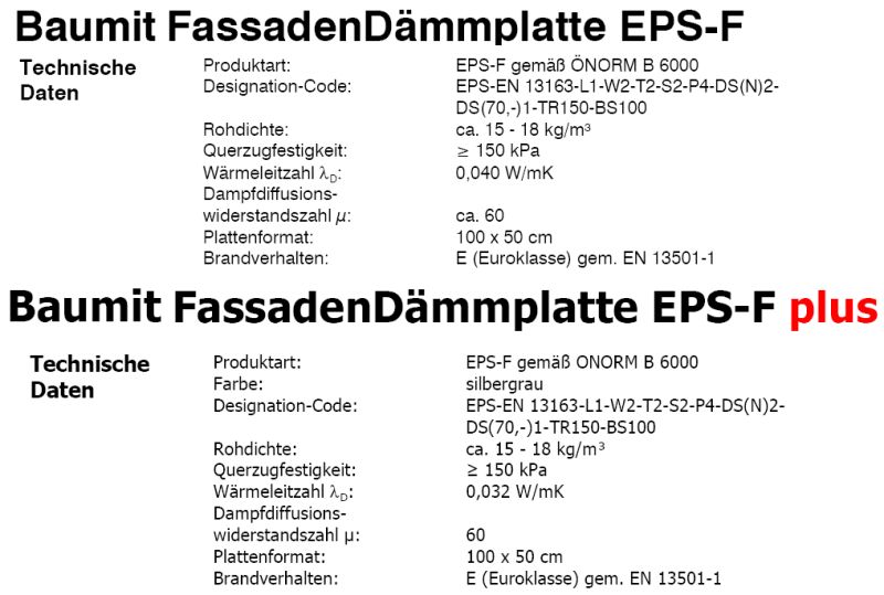

Вчера представителя на Баумит ми разправяше, че не ми трябва по голяма плътност от 15+ щото се намалявала паропропускливостта на изолацията та затова реших да проверя нещата. Въпросът е, че за стиропора на Баумит няма никаква информация. Майсторите по фасадната изолация няма ли да вземат отношение???????????
Не разбирам къде е разликата между двата стиропора- стандартния и графитния на Баумит. При положение, че плътността е еднаква. Информацията е свалена от http://www.baumit.com/baumit/at/main4/s ... ndex.shtml

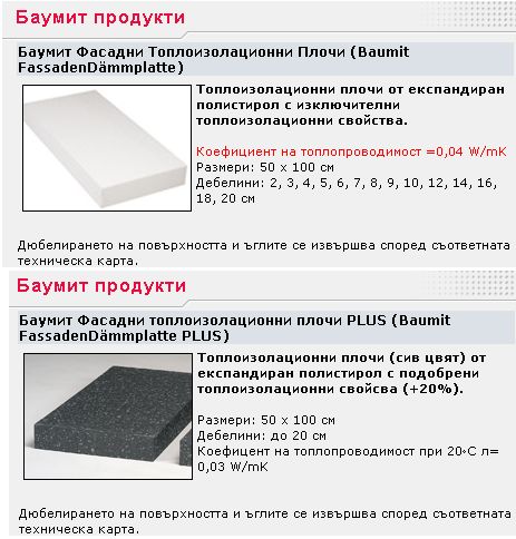

Като гледам показателите на графитния стиропор на Баумит и този на Пластимо с плътност 18-20 кг/м3 струва ли си да се дадат 1230 лв повече при дебелина 8 см???
