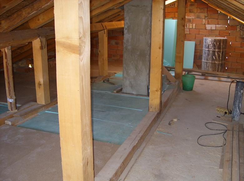

Вчера взех 1 пакет минерална вата.
Смятам да изолирам комина в таванската му (неотопляемата ) част.
Самия комин е измазан, а ватата е с малка плътност - 30кг
Идеята ми е да сложа ватата и да е укрепя към комина с гъвкава тел, а напролет като се постопли да я измажа отгоре с теракол.
Правилно ли е или има и по-добро решение ?

Защо,не тегли ли?Според мен няма да има особен ефект.По-добре го удължи малко.
dron4o - специалист
ефекта ще е отрицателен защото ще дадеш пари на вятъа. Както каза tinalex по добре да удалжиш. А и дай малко уточнение по темата да не говориме на вятъра.

Комина ми не е действащ, сега съм на довършителни работи.
Тоест не е проблема че няма тяга комина, просто решил съм да го облицовам с вата в таванската му част и това е.
Може да са на вятъра пари, ама решението си е мое, нали...
Вече реших да е с 5 см вата, после найлон няколко слоя за пароизолация и предпазване на ватата и накрая да си го закрепя всичко с обикновена тел.
Не ми трябва естетичност понеже става дума за "студен" таван дето ще го ползвам главно като склад за какво ли не.

идеята ми се вижда глупава. Обяснявам моето виждане. Без вата, част от топлината, която се движи нагоре в комина ще се отделя в студеното таванско помещение. След като го изолираш, цялата топлина ще си излиза през отвора на комина, който е така или иначе близо разположен до таванското помощение. Тъй като въпросното помещение няма да бъде обитаемо ми се вижда все тая да ти кажа :) т.е както сам определи пари хвърлени на вятъра. /топлина, която се губи!!!/.
Разумно би било да сложиш тази вата в отвора между комина и гредореда на покрива, като по този начин не позволиш през критичната зона /отвора на комина се явява нарушаване на покривната конструкция/ да ти нахлува директно студ.

Дааа, така и смятах да направя.
Не става дума само за коминното тяло, а и за отворите дето преминава през плочата на тавана и през OSB-то на покрива съответно.
Ето и снимка на въпросния обект

Ето какво съм направил аз до момента. При мен е гредоред, найлон отдолу, четири слоя вата 20 см /разминати са два по два/ в хоризонталната част, паропропускливо фолио отгоре. Допълнително в скосените части съм сложил още един слой 5см вата.

Защо си надупчил така ПДЧ-то, като пчелна пита е станало :lol:
За да "диша" ватата ли?
И с тая цел ли ПДЧ-то е на скара, а не си го положил директно върху ватата ?
Иначе браво - 20 см са си супер изолация.
Таман сметнах че U ти е не повече от 0.19
Направо си казал на топлото хич и да не помисля да бяга през тавана.
Евала.

Плоскостите са от стари шкафове. От складове в работата баща ми ги изкопа и ги разби, като малките парчета ще се горят в котела а тези големите плоскости им намирам аз приложения. Наподобяват ПДЧ, но са тежки. Скарата е с цел да може да диша ватата през фолиото. Опасявах се, че ако ги лепна директно отгоре и малкото паропропускливи качества на евтиното фолио ще затрия. Както виждаш, плоскостите са в малък диапазон колкото да се сложи някакъв багаш отгоре.
Външните стени имат 6 мм депрон, и ми предстой да правя плаващ под на целия тавански етаж.
