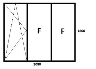

Ще се сменя стара дървена дограма 2080мм широка на 1800 височина. Чудя се може ли да стане добре или е с голям риск от провисване подобен прозорец.Пакета ще е троен, 3х4мм, т.е. около 40кг е само стъклото.
По-консервативния вариант е да се раздели на 3 отвора и така ще е около 65см крилото (малко ми малее, а и предпочитам без верт.делител на фикса).
Профила още не е избран, но вероятно Века 70 или Trocal 70 или 76 (за железата вътре си нямам идея).
Какво мислите, макар че се сещам отговора и сам?
