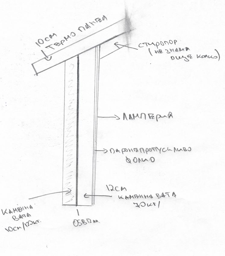

Казвам се Сашо и имам следният въпрос около предстоящото ми изграждане на бунгало тип дървена конструкция с ОСБ и изолация.
Насочих се към каменна вата 120кг./кв.м. Върху ОСБ(12мм.), обаче се чудя имали въобще смисъл да давам пари за каменна вата(за която чета все хубави неща), като се има в предвид че ОСБ-то не е дишащо?
Питам понеже чета че е задължително каменната вата, да се завърши с качествена мазилка с добра паропропускловост. Е то има ли смисъл от нея в качеството и на добре "дишащ" материал след като ОСБ-то не е дишащо?
Стигам до подобни сройности паросъпроривление на материалите на водни пари:
ОСБ μ 150/200
Каменна вата μ 1
мазилка(хубава) μ 35/70
Моля за съвет имали въобще смисъл да слагам каменна вата и качествена мазилка, щом стените са от ОСБ.
mrsch66 - специалист
Я начертай един разрез на стената и тавана на бунгалото как смяташ да бъде според теб и тогава ще получиш адекватен отговор.

Алксандър Марков - специалист
съб авг 21, 2021 9:04 pmmrsch66 написа:
Това би трябвало да се получи:

То излиза, че освен негоримостта на каменната вата, от другият плюс че е дишаща, няма никакъв смисъл?
EDI - майстор
Ако се абстрахираш от всички видове сметки и постулати, ще ти кажа как си направих банята на вилата.Конструкцията е дървена, усвоена входна площадка.Сандвича на стената на банята е от вътре навън-ПВЦ панел, ОСБ, минерална вата 10 см /2х5/, ОСБ, стиропор 5 см и шпакловка с мрежа.Никаква грижа.Тоалетната е същия сандвич, но без ПВЦ панела и ОСБ, а е дървена ламперия, парозащита на външните стени, вата, ОСБ, стиропор, шпакловка.Тавана е от вътре навън- дървена ламперия, 2х5 на кръст фибран, плоча на горна тераса.В общи линии всичко е дърво.Без никаква грижа ни зиме, ни лете два сезона.
