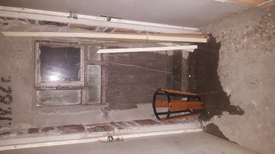

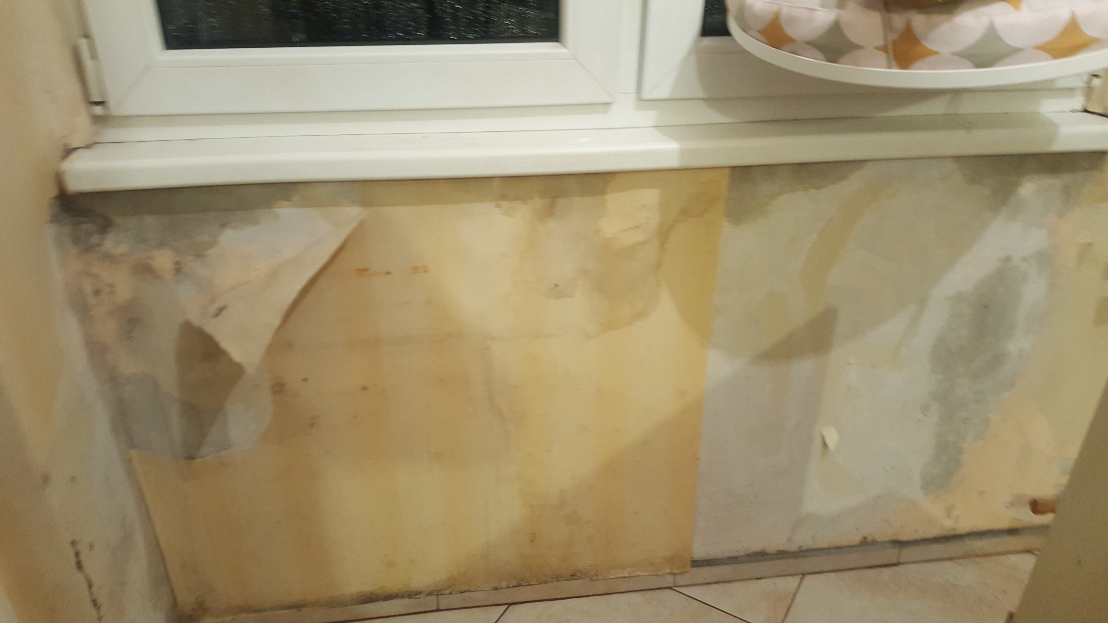

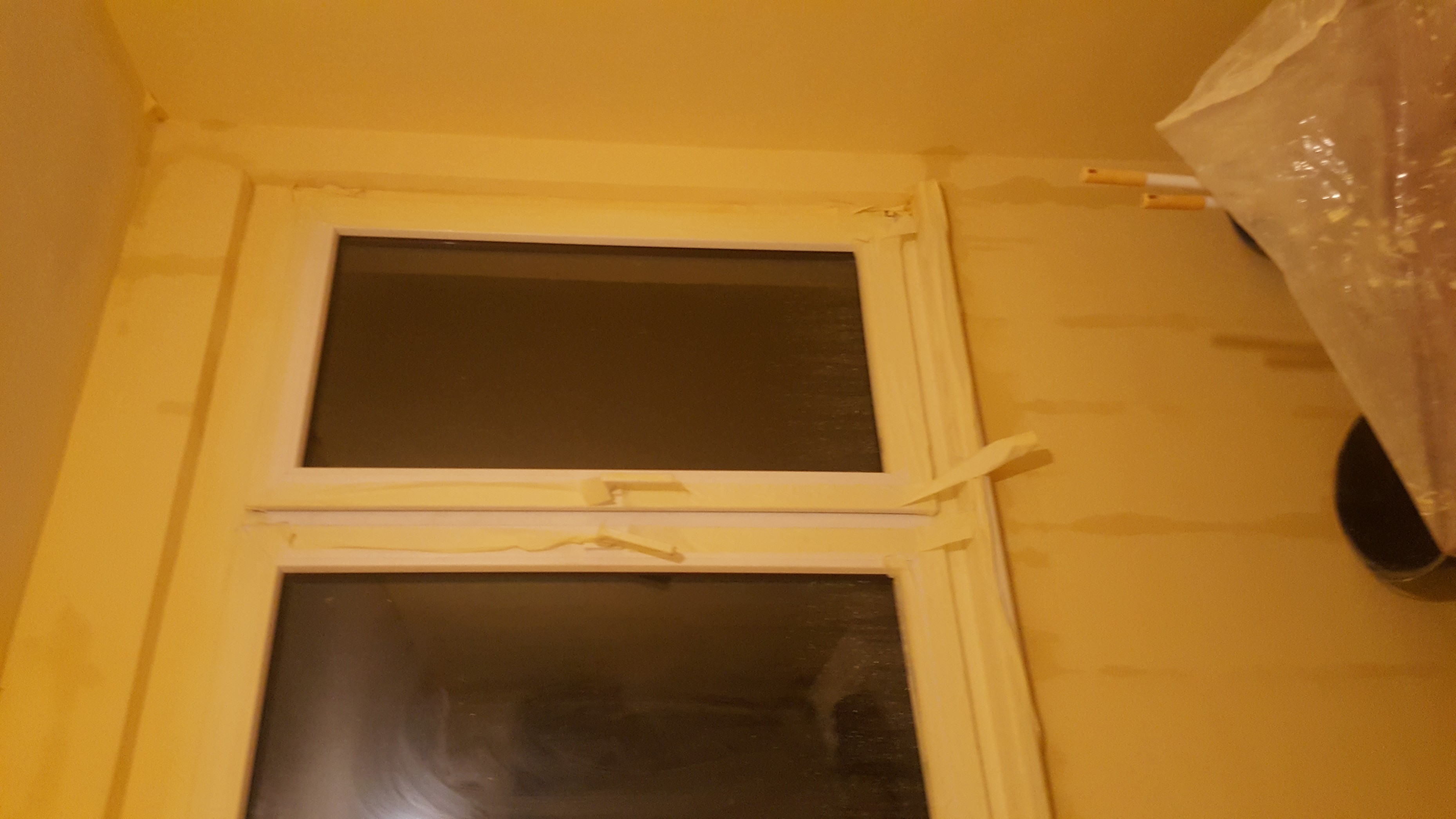

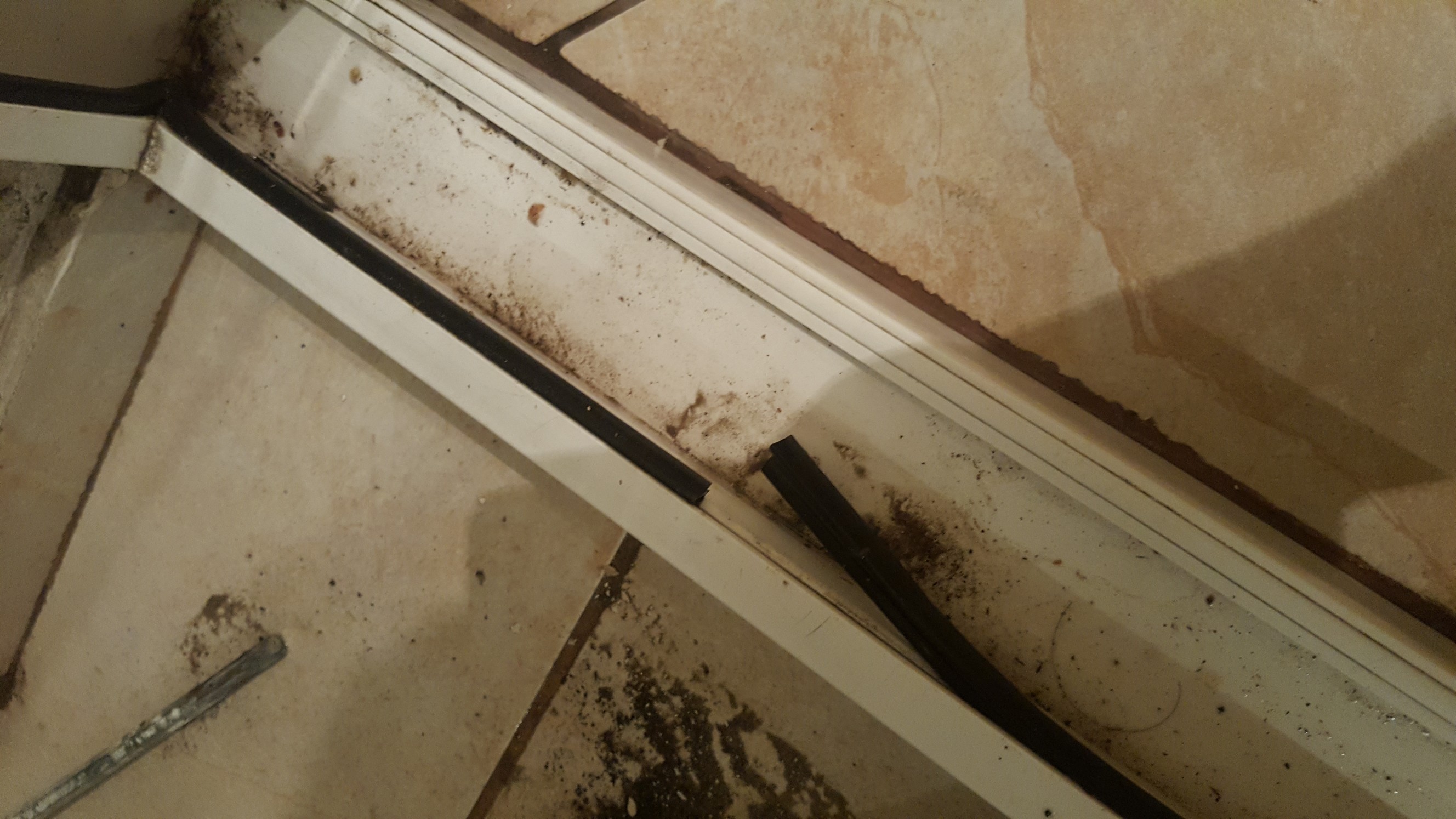

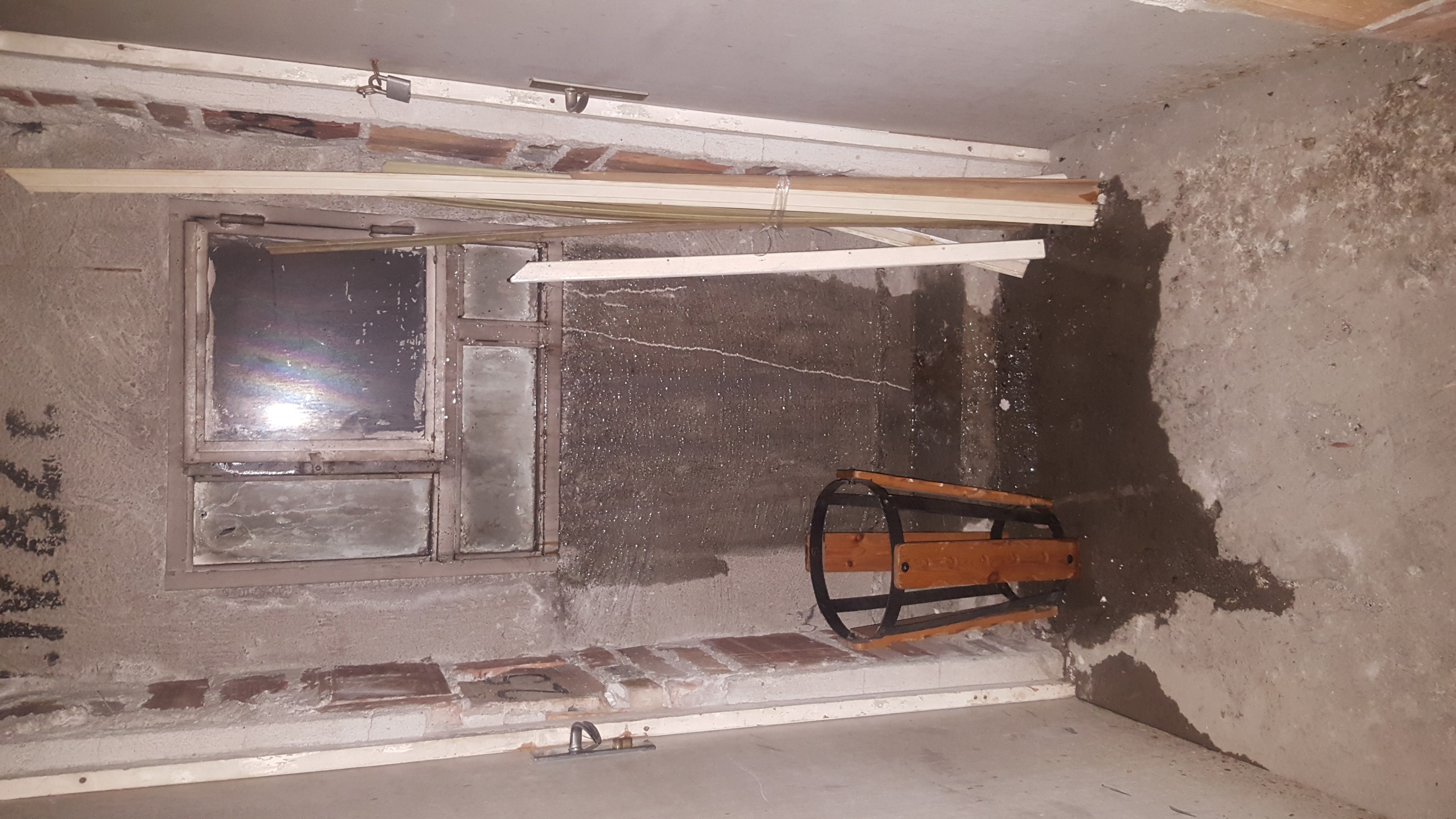

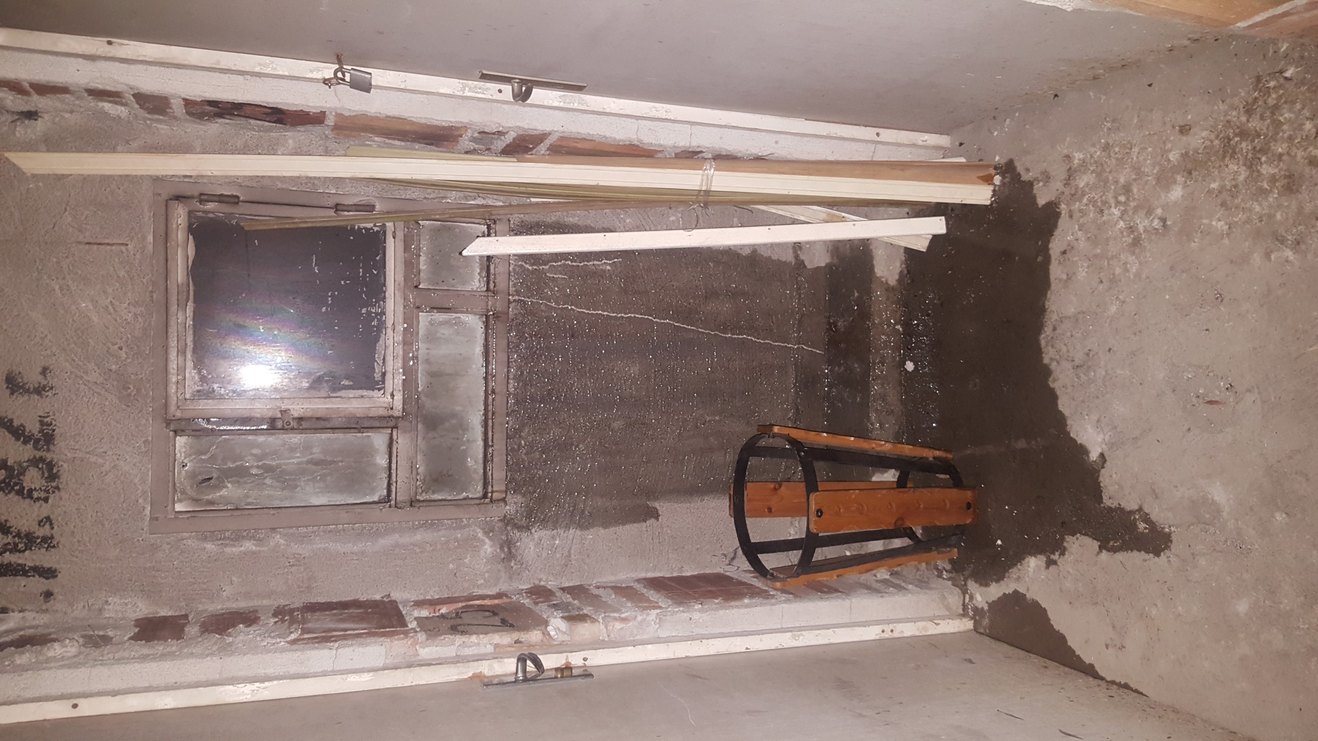

След много сериозната буря и насрещен дъжд към дограмата, имаме чуден теч във всички стаи (даже в тази, в която ремонтирам сега. Добре, че ще има още един слой латекс :-D ) Течовете са от две места:

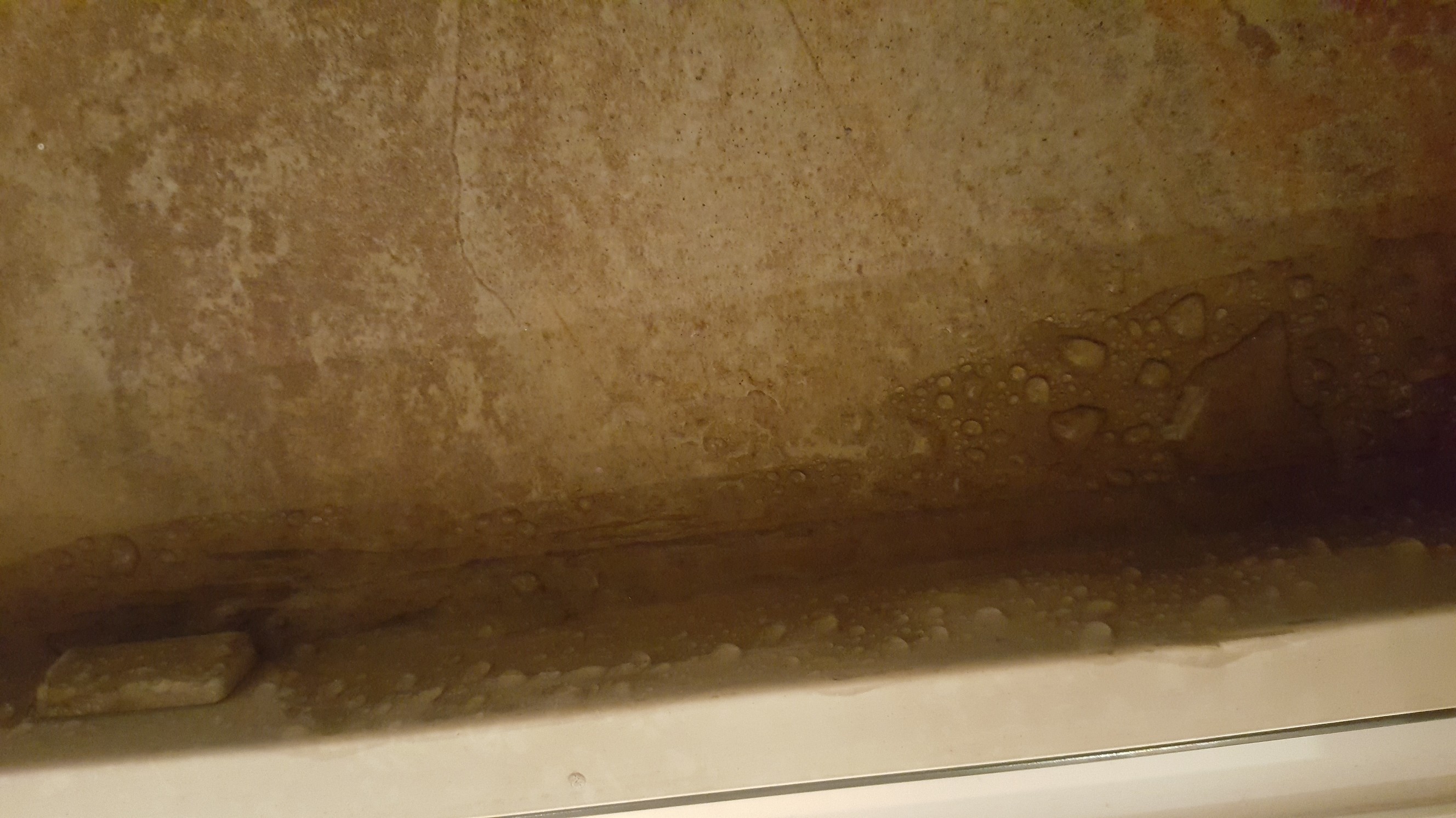

1.от тавана. Жилището е на последен жилищен етаж и се оказа, че прозорците на таванските стаи са протекли и отгоре има локви, които са избили при нас. Мисля да ги почистя и мина със UV устойчив силикон

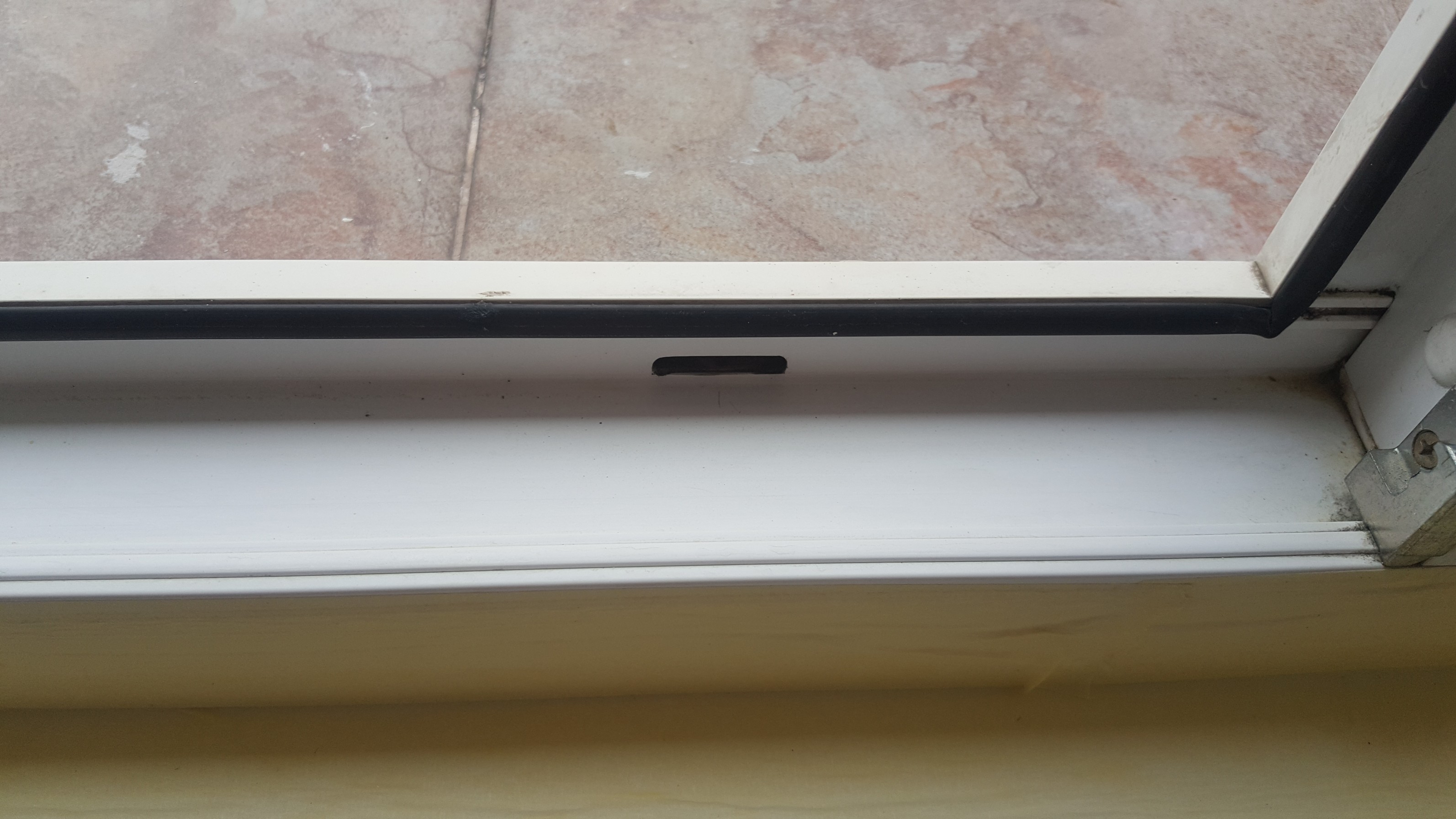

2.от ПВЦ дограмата. Тук вече е интересно. Между отваряема и неподвиждна част се беше събрала вода, капеше и от первазите. Дограмата е Kommerling М, от висок клас, на 10г (само това знам, когато взехме апартамента). Отвън е с гранитогрес. Въпросите са откъде тече и как да се справя:
-вариант 1-от старото уплътнение. Не вярвам някога да е сменяно и в момента при оставя черна следа при допир. За 10г слънцето вероятно го е изпекло.
-вариант 2-от некадърно направен перваз и старо акрилно уплътняване и/или стар силикон
-вариант 3- проблем с уплътненията на стъклопакетите
-вариант 4-комбинация от горните.
-вариант 5-нещо, за което не се сещам
За момента мисля да сменя уплътненията на прозорците с нови и да взема хубав силикон или направо и нов метален перваз за отвън. Откъде според вас тече и как да се оправя? Благодаря предварително!

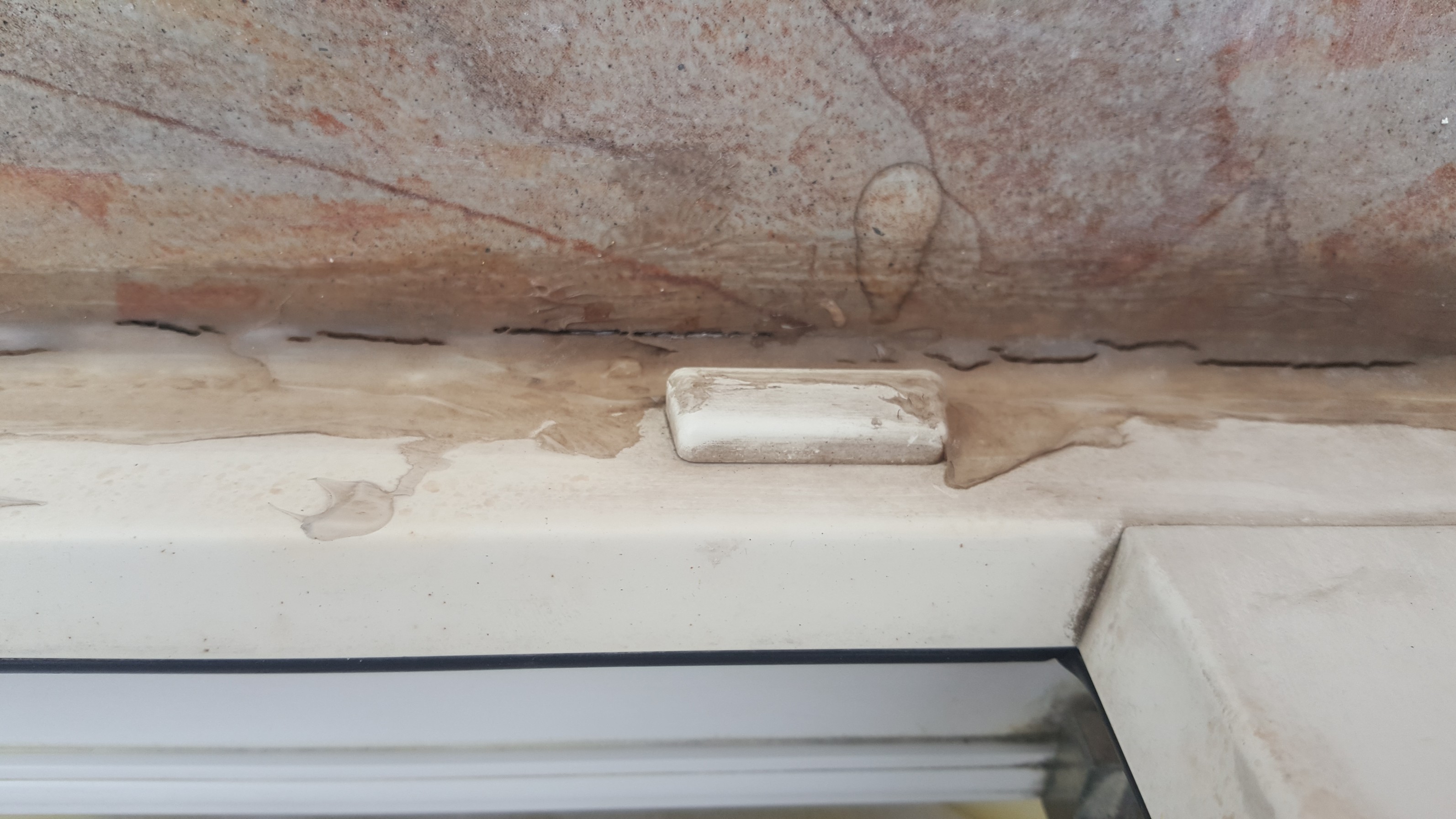

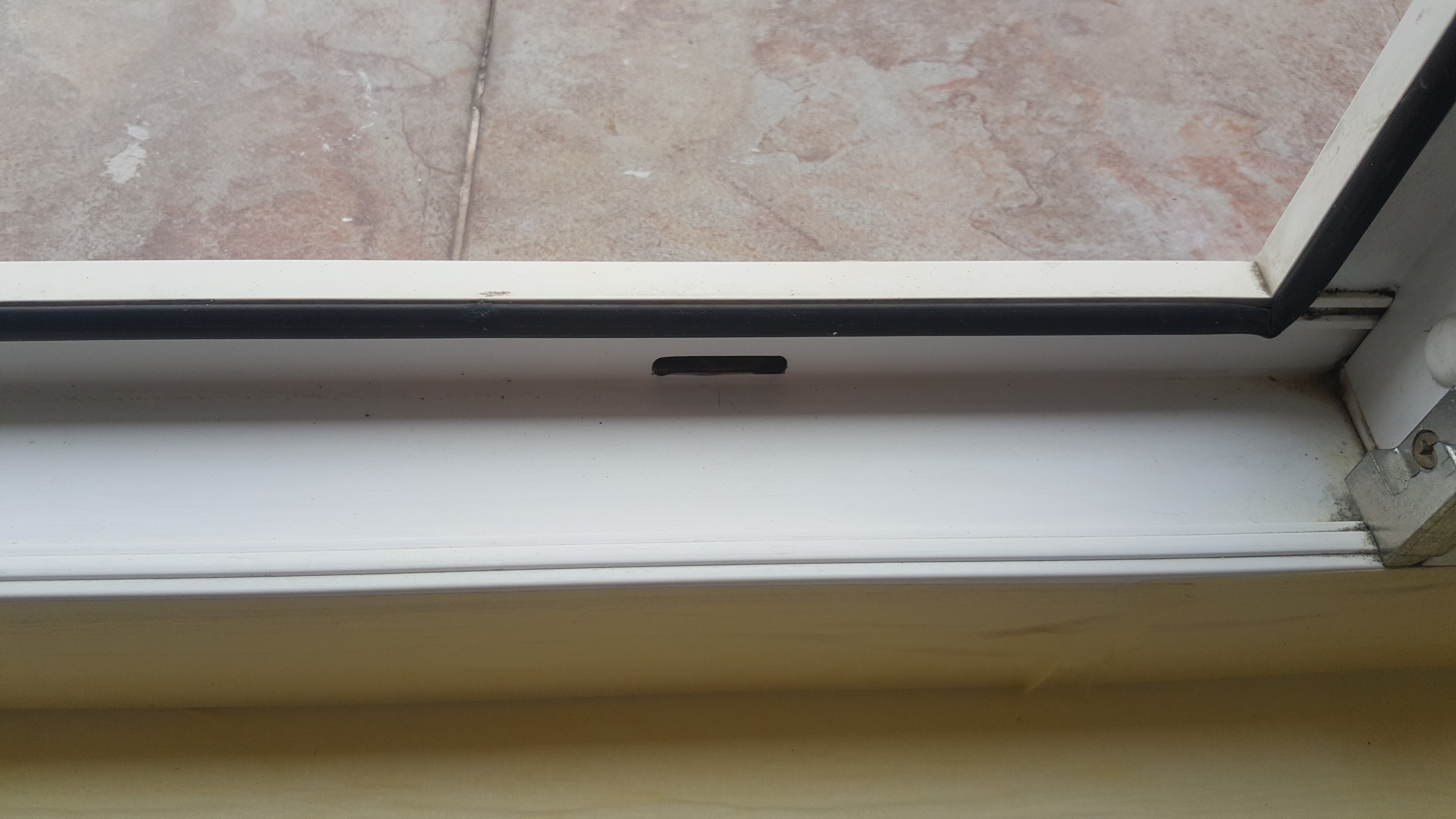

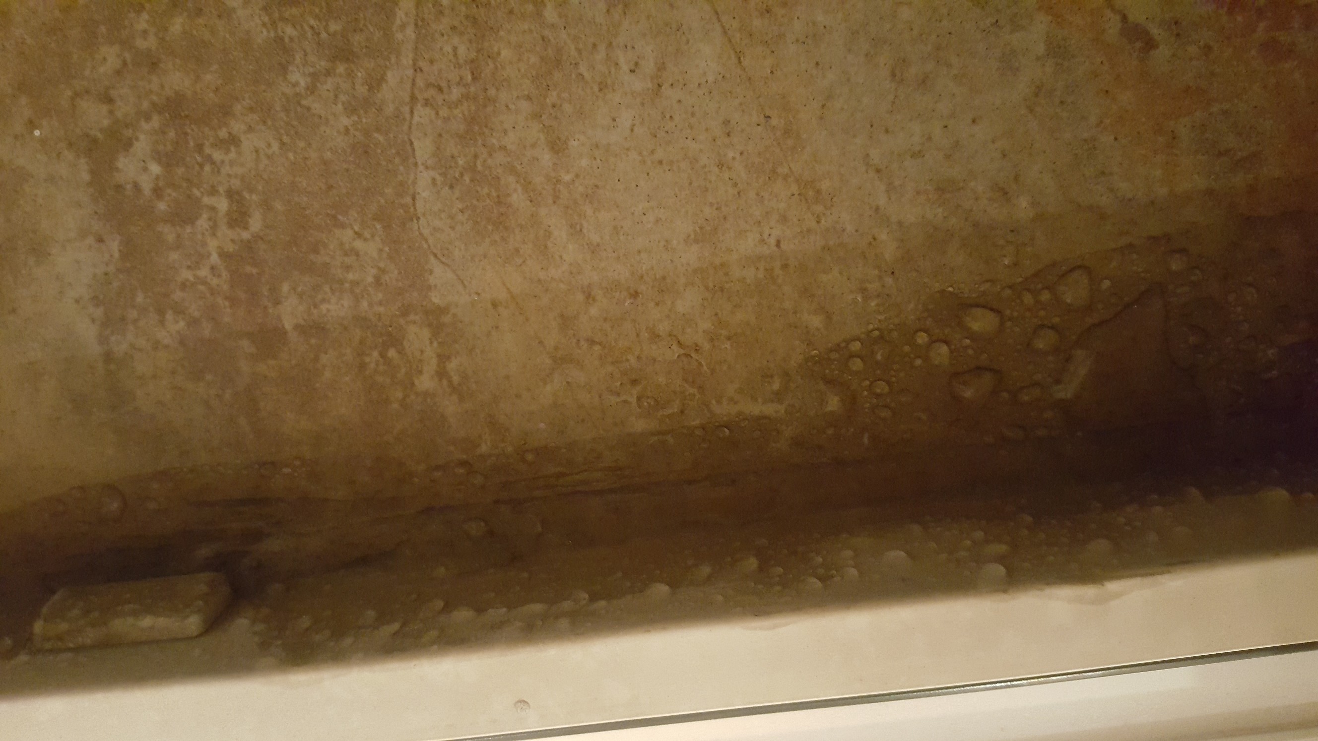

За дограмата на пръв поглед изглежда сякаш отворите от външната за дрениране са запушени.

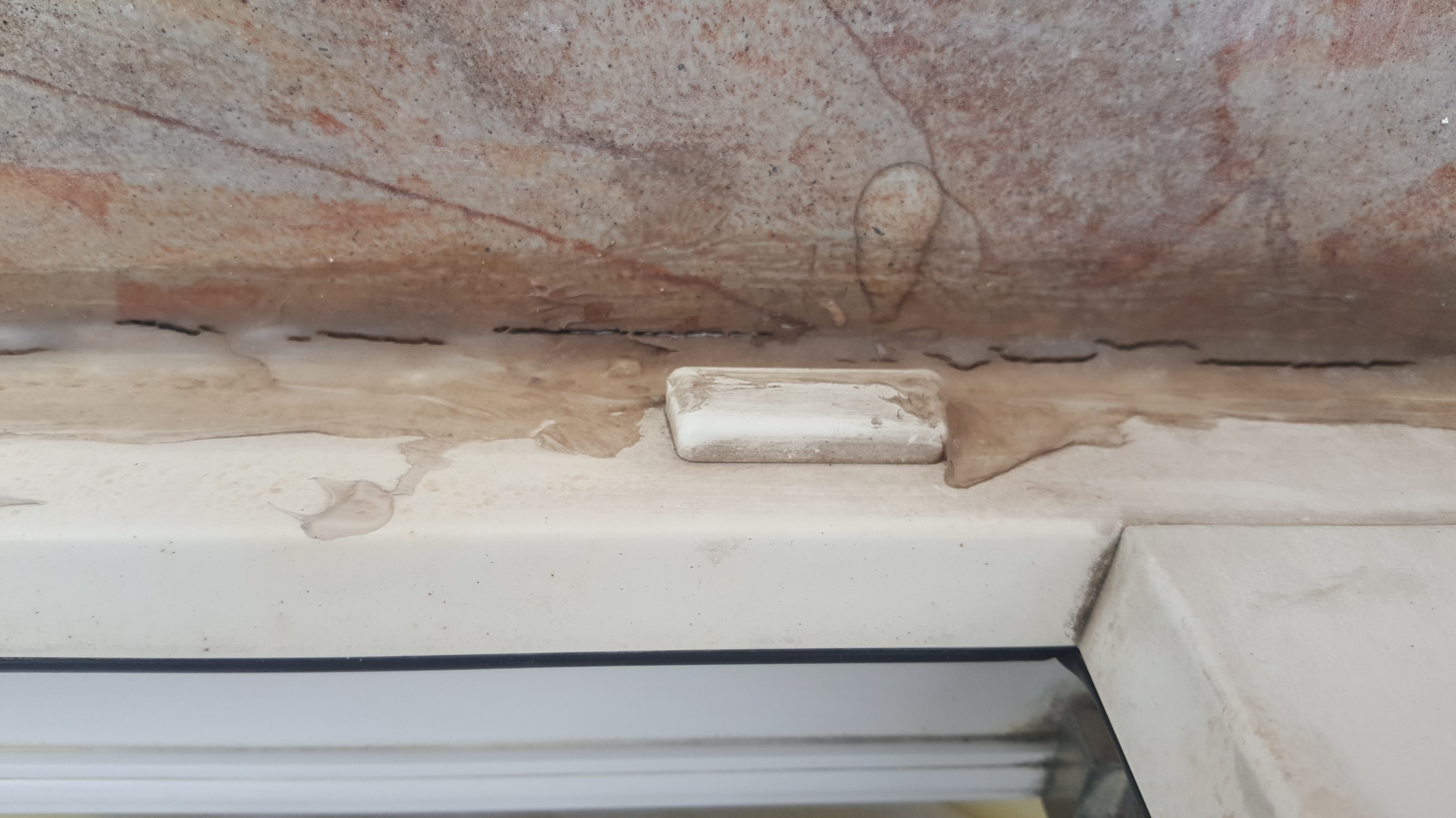

Нови снимки на дренажа и хидроизолацията на светло. Тествах го с чаша вода-не се оттича добре, но не е и трагичен. Три от четири отвора функционират. Как да ги отпуша?
Отвън при капачето се вижда и силикона, слаган преди 10г. Пукнатините (вероятно износване от слънцето) се забелязват лесно. Все още имам съмнения и в качеството на черните уплътнители между отваряема и неотваряема част. Не би трябвало да събират такова количество
Заслужава ли си да пробвам лайсна/полиуретанов уплътнител/отпушване или направо нова дограма? Старата е на 10г, но е била от най-добрите тогава. Доколкото четох, ПВЦ елементите имат добър експлоатационен срок-30г и нагоре. Малко се притеснявам да не заменя нещо хубаво на някаква възраст и снужда от малък ремонт с неясно колко добре монтирана нова дограма
miliad - майстор
Викни някой който разбира да ги огледа. Нови гуми, реглаж на обкова, проверка на дренажа, нов силикон.

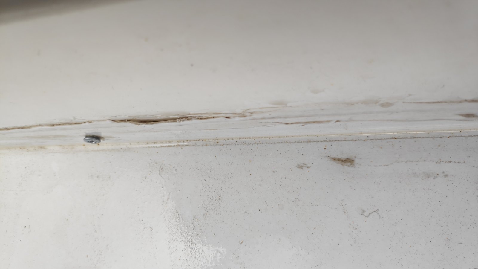

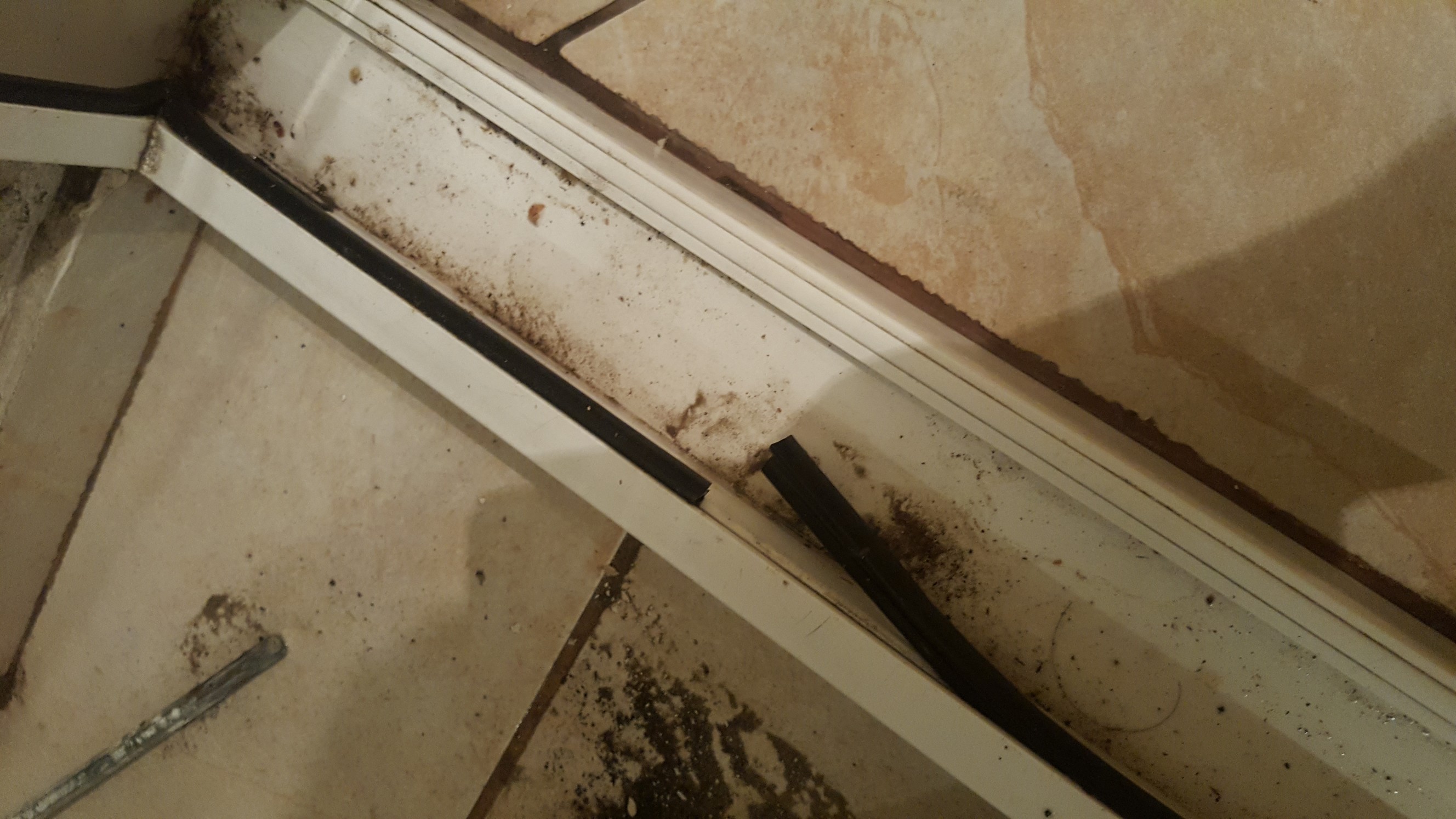

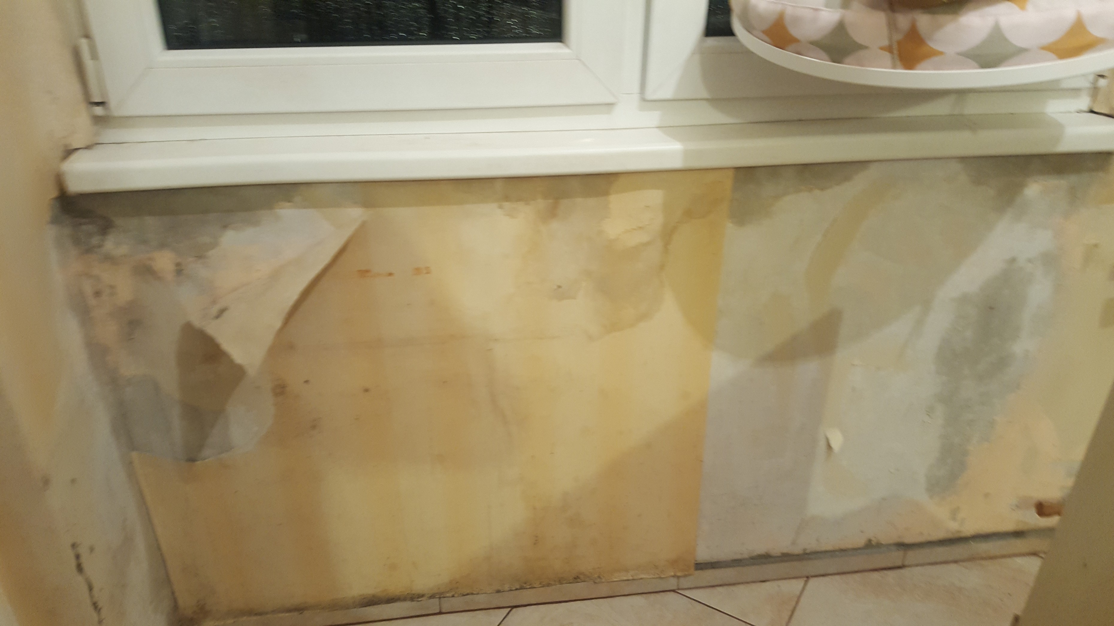

искам да се допитам за съвет.
От вън на дорамата имам метални первази захванати с рапидки към ПВЦ профила, а от вътре профила стъпва на подпрозоречен вътрешен перваз.
Мястото където контактуват беше намазано със силикон, но явно при силен вятър и дъжд някак успява да пробие и протича от вътре между профила и вътрешния перваз.
Поразчоплих намазания силикон и действително на места не седеше поотлепено, това на снимката по-долу аз го раздърпах така.
Предполагам че самото силикониране между ПВЦ профила и подпрозоречния перваз не е както трябва за да тече, но това е свирено вече, не мога да разглобявам.
Въпроса ми е с какво да намажа мястото на съединяване отнвън за да има по-дълготраен ефект?
Пак силикон, горещ силикон, някаква лента ли да сложа и от горе да мажа, изолиращи спрейове ли да търся? Дайте съвет.
До колкото успях да видя, външният перваз е завинтен за челото на вътрешния подпрозоречен перваз, реално връзката между профила и вътрешния перваз идва над външната пола и от там, през олюпения силикон влиза водата.
Благодаря.

Гугъл "самозалепваща хидроизолационна лента" , има и бели.. Запознаваш се и си търсиш по магазините

Махаш силикона (ама изцяло) и всички глупости около него. Вземаш малка опаковка бяла циментова шпакловка за топлоизолации и шпакла 1.5 - 2 см широка.
Мажеш на шкарп (наклон около 45 (30-60) градуса).
Тази примерно се предлага и в 5 кг. опаковка.
storming - специалист
Тази шпаклова ще хване ли на гладкия пвц профил и метална пола?
Това дали е подходящо за целта, след махане на сегашния силикон разбира се. Тъпо, че не го намирам в бяло.
https://praktiker.bg/bg/Lenti/LENTA-ZA- ... X/p/133926
miliad - майстор
Махаш алуминиевата дъска, почистваш старателно дъската и прозореца от силикони и налепи. Нанасяш полиуретанов уплътнител на ръба на дъската който контактува с прозореца. Нагласяш си дъската на мястото, и я прехващаш с винтове. Под дъската пускаш ивица пяна, за да я залепиш за зида. В кой момент точно, ти си прецени. Избилия силикон над дъската го почистваш старателно. Подмазваш зида в двата края на дъската. Най- добре е да се завърши с алуминиеви капачки дъската , ама .........

А, забравил съм да кажа тази велика глупост (метална пола) да я изхвъли и на нейно място също да мине с шпакловката.
