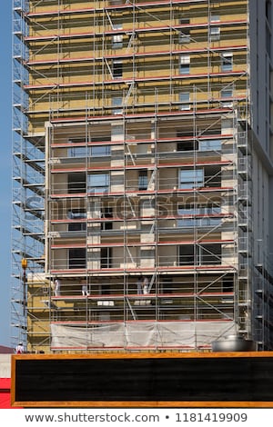

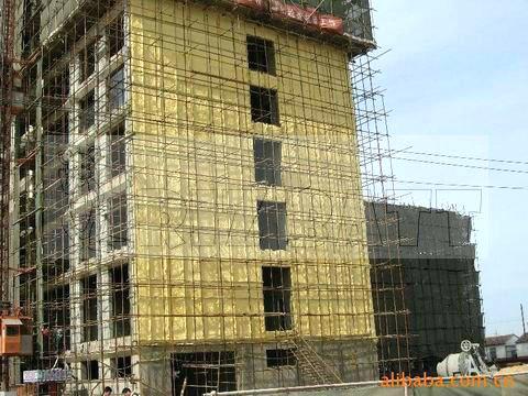

Пнеже наскоро минах покрай един блок, който го санирах и видях, че има ивица каменна вата. каква е целта да се слага, а не цялата площ да е от стиропор само?

Наредба № Із-1971.
Целта е да се възпрепядства разпространението на пожара по фасадата.
А блокове с височина повече от 8 етажа трябва да са само с каменна вата.

Целта е да се забави разпространението на пожара и пожарникарите да имат повече време, когато няма парички за вата, после на обитателите им изчисляват процента на изгарянията.
