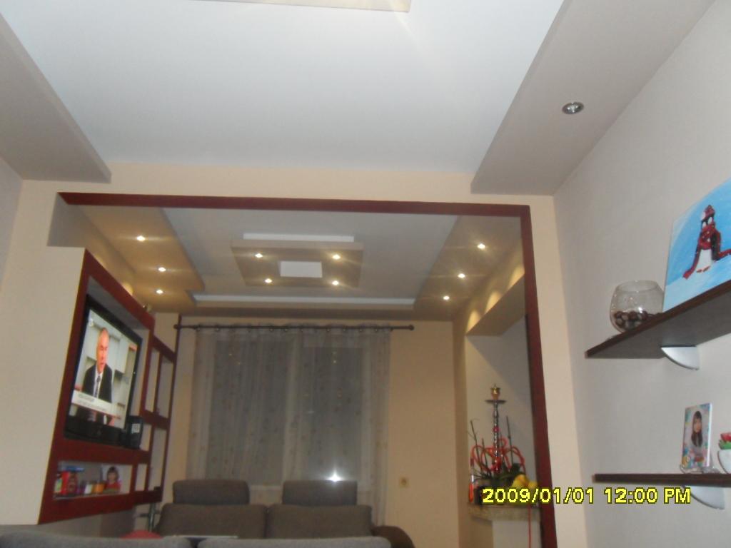

Понеже за мен равните тавани са скучни, а у нас имам навсякаде вентилация с рекуперация съм разчупил малко таваните. 10 см свалени като корнизи за вентилация комбинирани с осветление поне според мен не се натрапват много и не изглежда схлупено.
Изолацията е решена с 10 см фибран върху плочата и 40-60 см вата на покрива. Разбира се това е къща и няма нищо общо с апартамент, но всичко това го пиша относно началната височина преди изолацията.
Имам и опънати 4 бр тавани в спалните. Не ги подценявайте!
