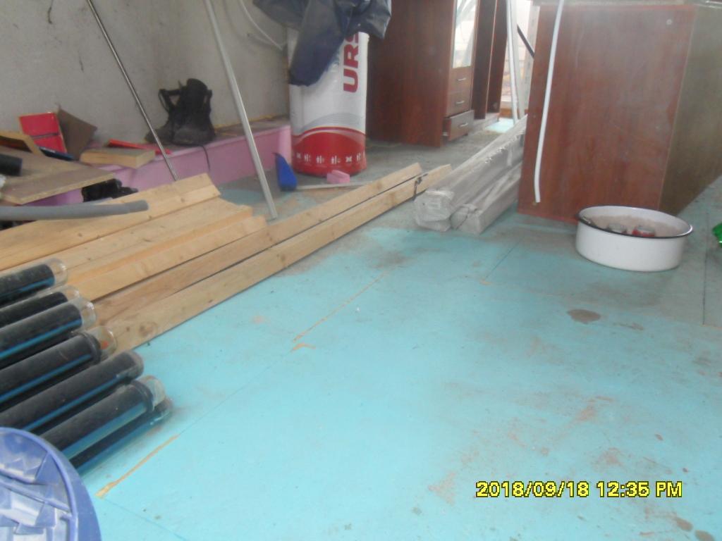

Да допълня. 2-3 см изолация под плочата са си пари хвърлени на вятъра.
Сложи над плочата 20-30-40 см минерална или каменна вата. Нареди една скара от греди и кофражни греди за да може тавана да е посещаем.
Другия вариант е над плочата да налепите 10-15 см фибран. Може и с пяна, може и с лепило за ТИ
Върху фибрана директно може да се ходи. У дома е така. 100м2 фибран с дебелина 10 см ( два слоя 5 см лепени с пяна за ТИ на кръст.

Ако търсиш бързо загряване на помещението фибрана трябва да е под плочата. Ако искаш акумулация на топлина една плоча плоча 20м2 с дебелина 15 см са си 3м3 акумулация.
В пъти по лесно е да се лепи фибран на под.
Моя 100м2 таван е налепен с общо 10 см изолация. 2 слоя по 5 см лепени с пяна на кръст. Върху фибрана и фоам борада се ходи. тази годин 60 кила луканки висяха по мертеците и ги обгрижвах ежедневно:-))))
П.П. с 10 см изолация върху плочата ще се родиш. Ако имаш пари и височината позволява и повече см да сложиш няма да загубиш.
Живот и здраве тази година ще сложа още 2х5 см на кръста. Изолацията е евтина, горивото скъпо, лихви банките не дават. Ще инвестирам в ТИ.
