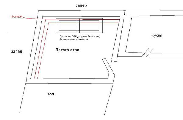

Детска стая е 16 кв. в панелен блок на 5 етаж. Моето решение е да се изолират външните стени (север и запад) за апартамента + таван. /Децата са ученици и ми трябва бързо стопляне на стаята им посредством панелен ел. радиатор, монторан под прозореца/.
Прилагам за визуализация, малко технически не издържан макет на стаята.
Сега не знам дали съм прав, но вътрешните стени няма да ги изолирам, тъй като те ще се отопляват от другите стаи.
(Ще моля за съвет и за тях дали да им прави изолация).
Какво съм направил до тук: дограмата е смених преди седмица (5 камерен профил, с двоен стъклопакет с К-стъкло от вътрешната страна /по съвет взет от форума/). Смятам на пода да редя ламинат 8 мм.
Поканих няколко майстори на изолация, за да огледат стаята и да дадат съвет. Всичките педлагат 2см ЕПС с мрежа, две ръце лепило и финна шпакловка на изолираните стени, тавана + неизолираните.
От форума, чета, че всички препоръчват (особено за бетонови стени, цокли и др.) да се прави изолация от ХПС (фибран).
А другаде форумци пишат , че фибрана не бил паропропусклив, стените нямало да могат да дишат, ще се появи мухал.
Дали от толкова много чете вече не съм започнал да се обърквам и в моя избор даже.
Моля, Ви дайте ми съвет дали да бъде ЕПС или ХПС? Изолацията само на външните стени ли да бъде или на всички? Какъв оптимален размер да бъде изолацията (2,3 или 5 см)?

1. Дишането на стените действително касае паропропускливоста. В монолитните стени (особено бетона) обаче, последната е толкова малка, че е по-добре да не се отчита, камо ли да се разчита на нея, като някакъв съществен участник в извеждането на излишната влага навън. Излишната влага е най-добре да не се допуска в жилището, а при наличие да се проветрява, вентилира, осушава.
2. Кондензът бива различен по месторпоявяването си в ограждащата конструкция, което повечето опоненти не подозират, мислейки единствено за повърхностният по стъкла и др. (нехигроскопични) повърхности, където са го виждали.
Пароизолацията е свързана с конденз, който може да се появи във вътрешността на стената, когато материалите от вътре дотам са паропропускливи - да се има предвид при ЕПС и вата за вътрешна ТИ.
3. Независимо къде се появява, кондензът е вреден за обитатели и конструкция.
4. Пароизолиращите материали са разнообразни и могат да имат различно конкретно приложение. За пароизолационната им функция съществена роля играе и дебелината на слоя!
Общият принцип е: пропускливостта на слоевете отвътре да е ок. 10х по-малка от тази на външните. Идеята е стената да може да излъчи навън повече, отколкото сме допуснали да навлезе отвътре.

При конкретното решение, НЕ пропускай проблема с термомостовете при вътрешна ТИ. Препоръчително е да навлезеш с ТИ и по вътрешните стени, в ъглите с външните на 40-50см.
Дебелината, която залагаш (5см.) е добра, но от няколко месеца вече не влиза в Нормативите, само за сведение. Вътрешно трудно ще отидеш на повече.

5см Фибран лепен с пяна - от дюбели няма нужда - правиш си го сам за 1 ден. 2 см, особено за панел не стига.
После шпакловаш с шпакловка за топлоизолация и мрежа.
Накрая финна шпакловка - Колоркит или нещо подобно и боя.

слагай пароизолация
На гърба на топлоизолацията,там кедето се допира със стената(бетона) се получава огромна температурна разлика и веднага ще кондензира
Ако имаш възможност слагаи толпоизолация и на вътрешните стени
Не разчитай да ги стоплиш на ток,май няма да успееш
Те са свързани с външните стени,пода,тавана и топлината бяга натам
