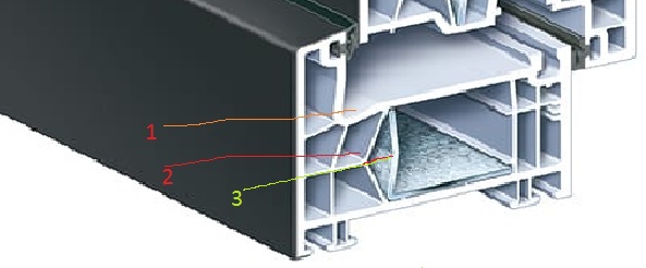

Вътре профилът Кьомерлинг 76 има метална вложка. В магазина е боядисана в червено. Вложката е като квадрат, но с по-сложна форма, едната страна е вдлъбната.
Въпросът ми е това алуминий ли е или стомана?

Желязо. Ама, къв тип да кажат металурзите. :-D
Не е х"алумин.

Да им пикам на превода, но все пак е СТОМАНА. Аз не виждам причина, някой да боядисва скрит алюмин в червено :-D

Боядисва се само онова парче метал което е предвидено да влезне в мострените разрези на профила.Ей тъй за прегледност, и да не ръждяса с времето.

И сега как да пробия за пантите на комарника???????????????
Освен да сложа трета панта. Да използвам къси винтове, недостигащи до тъпата стомана и лепило, лепило, лепило!

Дограмаджиите никакво лепило не ползват. И не пробиват предварително дупките, а направо с видии и винтоверта. И защо ти е трета панта? Той един комарник има - няма килограм. Достатъчно е да захванат 7-8 мм в PVC-то. А стоматана е поне 2 камери (около 15 мм) навътре.
Премери дебелината на борда на касата и видиите до там.

Винт за ПВЦ 4/25 или 4/30 ти решава проблема. Може и за дърво но трябва да навиваш внимателно да не превърти

Проблемът е, че комарникът е изработен от тесен профил и съответно пантите ще са близо до ръба на касата. Първоначално си мислех, че винтът ще влезе във вътрешното пространство (1). След посещение в магазина и надраскване на едно чертежче виждам, че ще е случай (2). Но металът ще се достигне в наклонената част, свредлото ще започне да бие и ще разшири отвора в ПВЦ-то. Защото си мисля, че само в метала винтът ще държи здраво. Най-сигурен е третия вариант (3), особено ако е стомана, а не алуминий, там свредлото няма да бие, но е почти абсурд да улуча точното място.
Та - наистина ли смятате, че това хилаво ПВЦ ще удържи пантите? Вътрешните камерки са под 0.5 дебелина някъде. Външната стена май няма 2.0мм.
Дори да не мацам пантата с лепило, поне винтовете да намажа?
Оставям настрана пробиването къв зор ще е...
