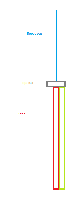

Остаклихме една тераса с PVC дограма със стъклопакет. Понеже не съборих преваза (излят циментов). Сега искам пространството под него (преваза) да го запълня да се изравни с ширината на перваза. Става въпрос за 10 сантиметра. Мислих да сложа XPS, но един познат ми каза да сложа стиропор понеже пропускал влагата и "диша" за разлика от фибрана. А това било тераса и там винаги имало малко или много влага (за влагата мисля че е прав). Самата тераса не е вкарана в стаята, остава си остъклена тераса. Въпроса ми е XPS или Стиропор !

ЕЙ тук един чертеж направих. Със зелено е мястото което искам да запълня съответно с XPS или Стиропор. И на мен ми мина през ума с газобетон обаче голяма играчка направоооооооооооо не ми се занимава.

С каквото и да запълниш, все едно, площта е малка, повечето проблеми от джама можеш да имаш.Сложи си XPS и лепи с пяна.Ако не искаш проблеми не боядисвай, остави само на шпакловка.Може върху фибрана да налепиш декоративни стиропорени пана, ще имаш топла стена и няма да кондензира, или поне няма да е много.

Тераста си остава тераса, не е усвоена. Просто махнах винкела и сложих ПВЦ. Предвидих много отваряеми прозорци за да може зимата малките горе да стоят отворени почти постоянно. Мисля да налепя XPS с пяна отгоре мрежа и шпакловка без да боядисвам и каквото стане.
