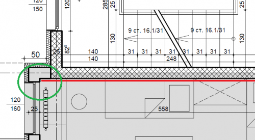

Необходим ми е съвет за излоране на стена част от помещение. Става въпрос за жилище на среден етаж, вътрешно, със стена на една от стаите граничеща със стълбище. Стената е носеща, 25 см бетон и не е външна за сградата, но е външна за жилището. И от двете страни (към стълбището и към стаята) стената e шпаклована и боядисана (бял латекс).
Предвид средния етаж на жилището, очаквам стълбището да се използва сравнително често. Тъй като помещението ще служи за родителска спалня, желанието ми е стената да бъде както шумо, така и топло изолирана. Отоплението е изпълнено чрез радиатори и котел на газ.
Изборът ми, за съжаление, е ограничен от факта, че въпросната бетонна стена е перпендикулярна с външната фасадна стена, в която отвора за прозореца е на 4-5 см от ъгъла. Прикачам снимка, за да е по-ясно. Разстоянието, според мен, не е достатъчно за монтиране на гипсокартон върху конструкция и изпълване с минерална вата. Ако има значение, прозорецът се отваря навътре към бетонната стена.
Тъй като стената е под 20м2, въпросът с цената не е водещ, предвид което приемам и по-нестандартни решения, макар и по-скъпи.

По темата е, за което благодаря :) Токчета, кучета и въобще вибрации по бетон действително ще се предават каквото и да направя. Трябва да има начин да ги намаля, и точно това питам - как да използвам наличните няколко сантиметра.

Начини има, но възможността за реализиране е ограничена от наличните няколко сантиметра :)

Помещението е малко за всекидневна - обмислял съм подобен вариант, но не е оправдано спалнята ми да е 27 м2, а всекидневната 18 м2. Върху плочите на всеки етаж е положена шумоизолация. Със сигурност няма да правя окачен таван в помещението.

В частта където се отваря прозореца си направи 4-5 см изолация от плътна каменна вата+ дюбели+мрежа+ 3 ръце шпакловка+латекс за финиш да кажем
В остананалата над 90% площ си направи 12 см изолация с 5см плътна каменна вата + 5 см пирамидална звукоизолация + гипс картон.
Ако ще те дразни визуално тази чупка помисли за обръщане отварянето на прозореца.
