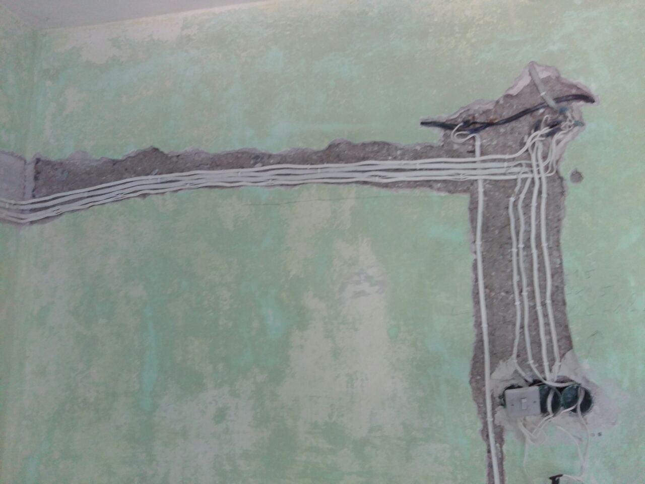

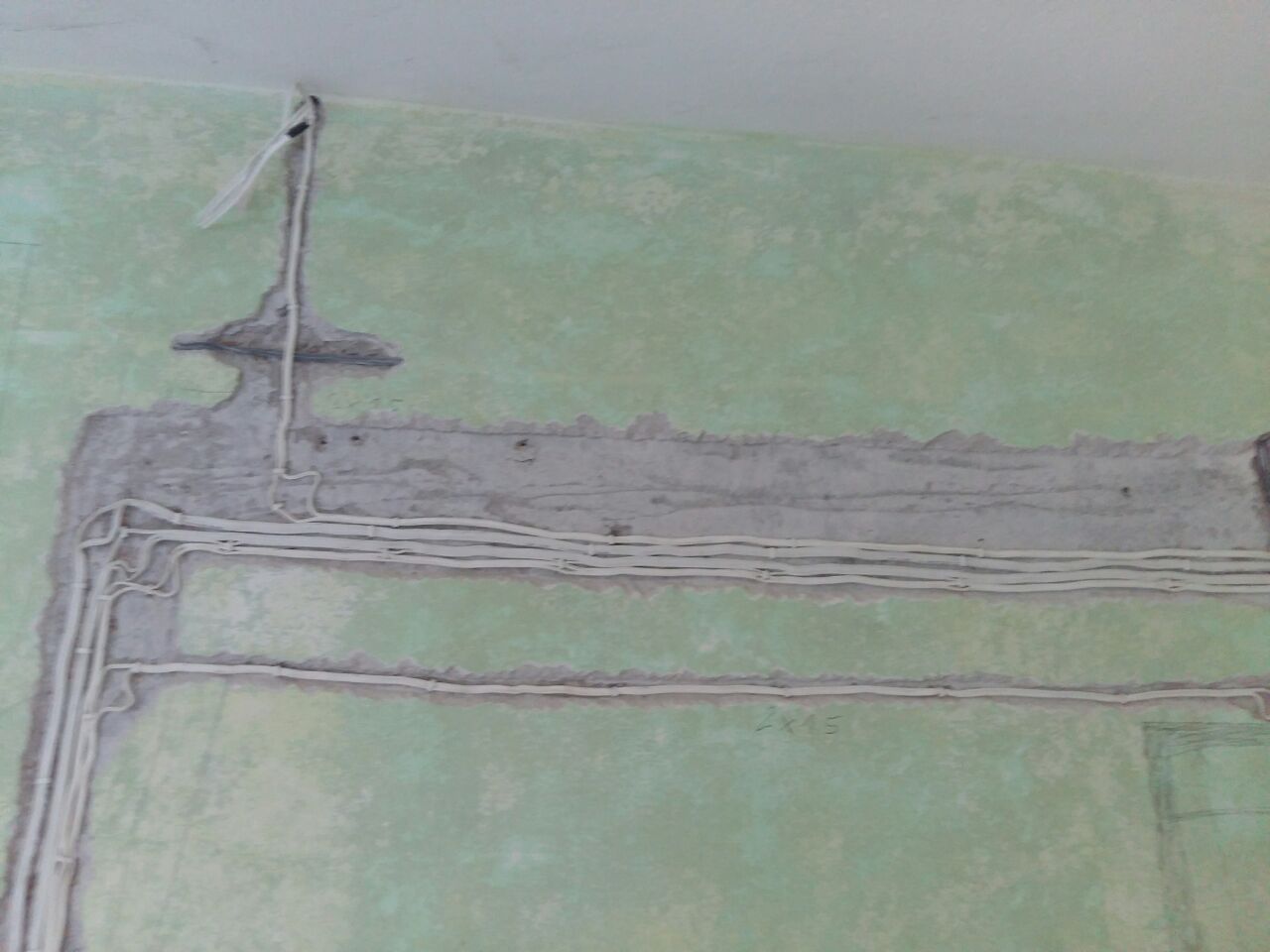

Здравейте колеги, имам няколко въпроса за предстоящия ми ремонт. С кой материал ще е най-удачния вариант да се запълнят каналите в бетонния панел и да залепне най-добре за кабелите: CM11 или някакво бяло флексово лепило, колоркит, варо-циментов разтвор, гипсово лепило или нещо друго за което не се сещам. След запълване на кабелните канали ще шпакловам изцяло стените с гипсова шпакловка и над нея може би копринена мазилка (течен тапет). Колебая се да слагам ли и стъклофибърна мрежа и вътрешни ъгли или няма смисъл. При започване на ремонта стаята беше със стари тапети който свалих и след това изшкурих с виброшлайф за остатъци от тапетно лепило и малки парчета несвален тапет, има нещо като зелена постна боя отдолу която е доста прашна, с кой грунд да обработя и да запечатан този прах преди гипсовата шпакловка да не се надигне всичко накрая

Първо чист гипс, после гипсова шпакловка.Така си готов за един ден.
MamaMy - майстор
Няма ли да слагаш кутии на снадките? Иначе се прихващат кабелите през 30-50 см със чист гипс по едно мазване със шпаклата, останалото се замазва с хоросан. Така ако се случи авария ще се разкърти по-лесно и само там където е бил канала. Тия скоби дето си ги наковал може и да не пречат, но аз бих ги махнал. Много е гадно като избие ръжда от някое пиронче през шпакловката.
mitkogdzzz - напреднал
Няма да слагам разклонителни кутии, а скобите са изцяло от пластмаса и нямат метален пирон да избие ръжда, те са точно за тази цел-да прихващат кабела без да има нужда от гипс: http://bg.elektromarket.eu/%D0%94%D0%AE ... oduct27016
За гипсовата шпакловка не ми се експериментира понеже вдлъбнатините са големички, на места съм издълбал малко под бетона и съм прерязал арматури на панела и предполагам ще се напука, все пак трябва да изравня до нивото на старата хоросанова мазилка на стената и търся по-добър вариант. Попаднах на тази циментова шпакловка: https://www.masterhaus.bg/bg/product/72 ... i-produkti
Дали би ми свършила работа
