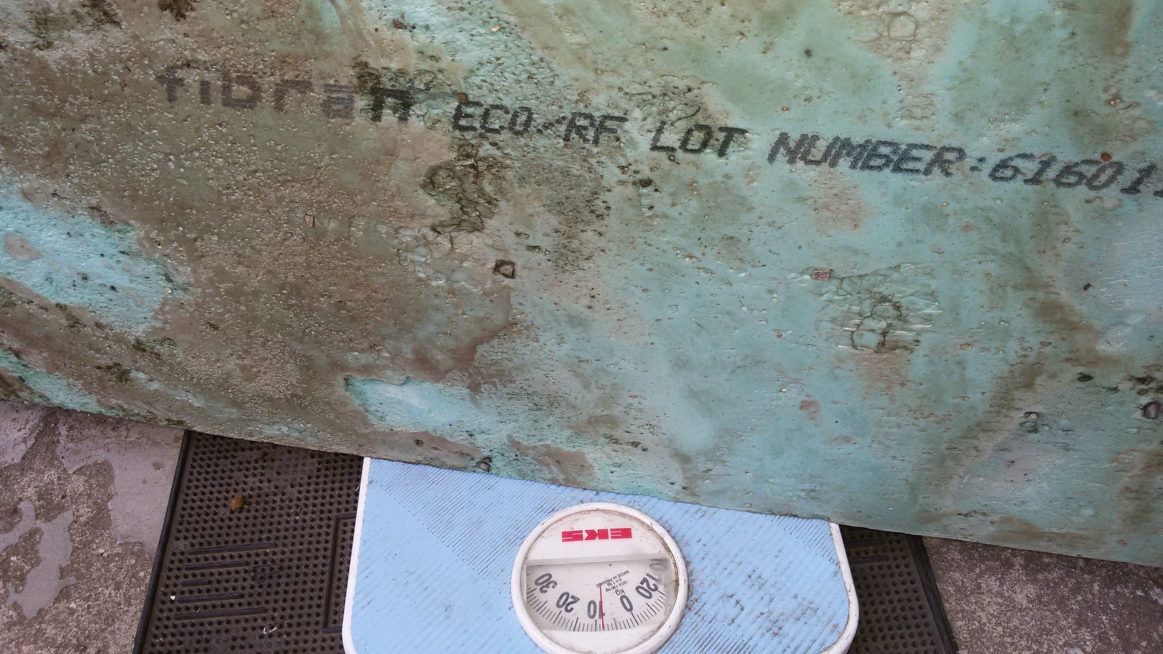

kozl написа:И като изсъхна колко тежи, че нещо много външни елементи по тази плоскостПлоскостите са двайсетина. Попивали са вода повече от пет години и предполагам поне толкова ще им трябва за да изсъхнат.
Според теб колко могат да тежат тези "външни елементи"? Събират се в чинийка за чашка за кафе

Според Техническите Характеристики водопоглъщането е по-малко от 1,5% (3за EPS). Кантара отчита към 100%.
Къде е грешката

kozl написа:Според Техническите Характеристики водопоглъщането е по-малко от 1,5% (3за EPS). Кантара отчита към 100%.Фибрана беше свободно нареден върху тераса и отгоре найлон.
Къде е грешкатаКъде е бил фибрана като изолация 2 см? Как е закрепян?

Antonii написа:Тези 1,5% за поемане на влага се отнасят за влага от въздуха, а не за накисване.Не знам за какво се отнасят, защото не ми става ясно от заглавията какъв е метода на изпитване. някъде пише водопоглъщане при дифузия. Ама за посочения по-горе продукт водопоглъщането чрез дифузия е NPD, което според преводачите означава няма определени данни.
Не случайно се изискват специални водонепропускливи мазилки за този тип топлоизолации.
Относно мазилките - ами в случая
2v6 написа:Фибрана беше свободно нареден върху тераса и отгоре найлон.няма мазилка и фибрана е под вода. Има ред други случаи на топлоизолация, която се оказва под вода.
А колко пък са водопоглъщаеми мазилките под вода
И кое по водоплътно XPS или мазилката
Мазилката ще спаси фибрана от намокряне

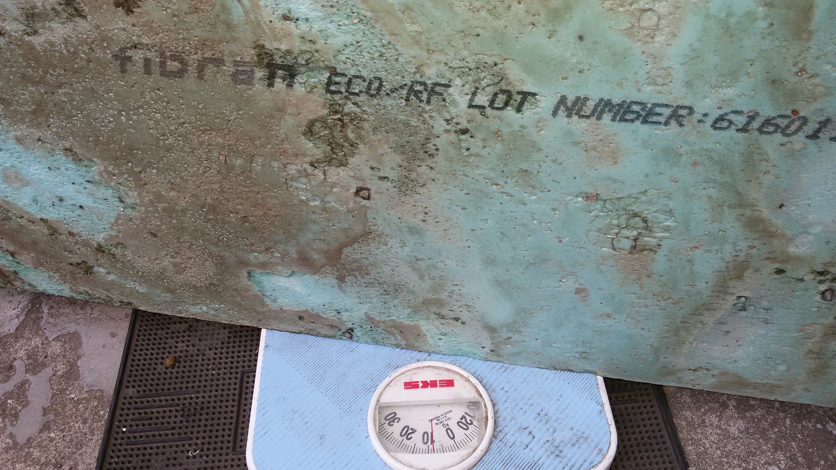

2v6 написа:
На снимката се вижда теглото (над 8 кг) на лист фибран 20х500х1000.
