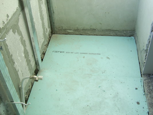

Искам да топлоизолирам пода на терасата и отгоре да сложа теракот. Има ли някакъв твърд фибран или нещо такова?

Ето това е една тераса дето остъклявахме. Първо изкъртваш мазилката. След това слагаш фибран върхо него кофражна мрежа и замазка.

Добро решение, master! На времето, когато още на пазара нямаше фибран, аз съм го правил това упражнение с обикновен стиропор. Винаги съм гледал да е максимално дебел, поне 4 см. Но между парчетата стиропор съм оставял и носещи ребра от циментовия разтвор, за да няма поддаване след това на теракота. След това можеше и през зимата да се ходи бос!!!
