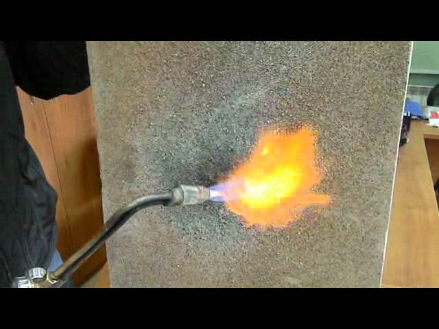

:arrow: http://kamini-germant.com/44/46/291.html
За трайно решение , разгледай тази тема.
:arrow: http://forum.napravisam.bg/viewtopic.php?t=49860
Обърни внимание как се правят весла около комин. :partyman:

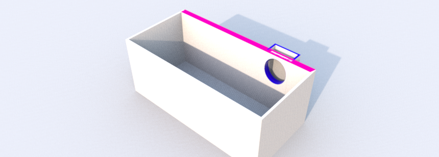

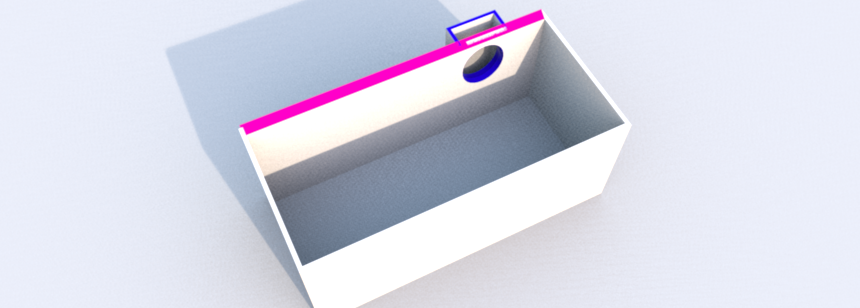

Извинявам се за качеството на схемата, но мисля че общо взето се разбира. Оцветената част в лилаво е дървена греда и опира плътно в комина. Зида е двойна тухла и там се събират сажди и ако се запали огъня е директно в гредата. Точно това се случи преди няколко дена и сега търся как да изолирам гредата, за да може да се ползва комина. Беше замазано с някаква термоустойчива замазка, но падна и гредата е обгоряла. Напролет смятам да пробия дупка по надолу, но в момента този вариант е невъзможен и търся друго решение и то бързо, защото стаята се ползва.

Аз като гледам си имал първи несполучлив опит да се самозапалиш, но на втория Господ може да не е с теб :wink: И си има стар лаф:"Защо си играеш с огъня човече?" :shock:
infomar
Няма ли да стане, ако от горе пуснеш метална вътрешна труба с дължина 1-2 метра(колкото е възможно) която да покрие опасният участък.
Другата по добра възможност е с инструмент да издялкаш/отрежеш 2.5 см от тухлата на комина в областта на дървената греда и да сложиш/подпъхнеш между комина и гредата парче от огнеупорният материал който да стърчи поне 5 см. извън гредата - който ти показаха в предното мнение. Аз бих се спрял на този вариант. Нищо не става без пари, а цената си заслужава. Поръчвай и след 2 дена ще е при теб.
Тръба няма как да надяна, гредата лежи на зида. Не знам защо са ги правели тези комини така в гредата. На двете стаи са нормални, а на двете минаваха покрай гредата. Няма достатъчно място, за да използвам материала предложен от колегата. Трябва да разбивам, защото е заоблено. Чудя се ако сложа каменна вата и измажа, дали ще избута зимата...
