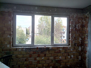

Здравейте, предстои ми направа на детска стая. След, като разчистих залепения за стените картон, се вижда следната гледка, доста обърнати тухли при зидарията, оттам и шумните съседи. Вратата към терасата отпада, на нейно място ще има стена. Ще се изолира и пода и тавана. Питането е с какво, понеже има доста бетон, който се явява термомост.

Предстенна обшивка с гипсокартон и каменна вата мисля е добър вариант ако не ти е проблем стесняването на стаята.

Може да попълниш фугите с монтажна пяна.За мен най-добрата вътрешна изолация е вата и отгоре дърво, макар не всеки да харесва дървена облицовка в стаята.Сега поне има много хубави дървени ламперии.Може да си сложиш блок хаус - заоблена дървена ламперия.Преди 10-ина години в стаята на сина ми по този начин изолирах една външна стена - майки, 5 см вата с фолио и сачак.Комфорта от дървото е уникален.
