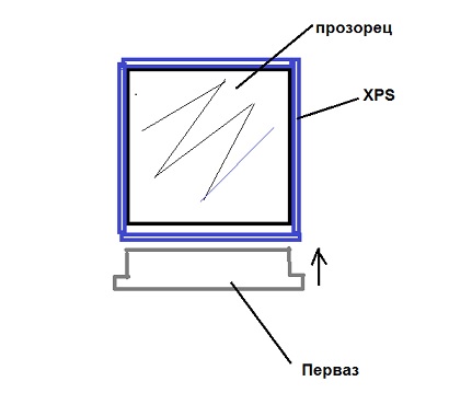

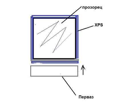

За первазите имам едно чудене, което jekasus спомена в друга тема.
Както писах ще са от варовик. Прозорците са всички на допълнителен монтажен профил отдолу, така че има около 35мм от дограмата до тухлата. Отделно още 25мм до отвора за изтичане, който не бива да се запушва :lol: .
Аз се чудя между 2 варианта:
Реди се EPS-a и се обръща с XPS само отдолу на прозорците. Монтирам первазите и се дообръща над тях с вертикалните XPS-и. Т.е. последните стъпват на первазите. Минус е термомоста от перваза към тухлата. Понеже масово има по 2-3 см отстрани( нарочно направихме по-тясна дограмата, да има място за изолация), има място да се запени между перваза и тухлата и да се подобри картинката. Марисан го дават така изпълнението.
Другия вариант е
Обръща се отвсякъде и тогава се монтира перваза. Плюс е, че няма термомост. Минус е допълнителната операция по рязане на перваза Г-образно в двата края. Баумит май го дават така, макар че няма конкретна картинка.
Какво мислите?
