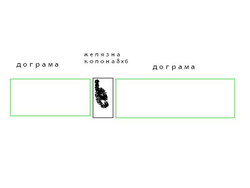

скицата представлава хоризонтален разрез. Трябва да се обърне дограмата. Специфичното в случая е ,че няма стена между двата прозореца ,а само желязна колона с лице 6 см и страна 8 см. Дограмата е с дебелина 7.8 см /излиза на едно ниво с колоната почти/ и на отстояние мин. 1 см от колоната,така че площа, която трябва да се покрие е 8-10 см широко и 140 см на височина. Приобщен балкон е. Първоночално идеята беше с огъната ламарина,отдолу фибран и завинтена към дограмата с поне 8 винта на страна /140 см/.Напоследък обаче, желанието ми да дупча на толкова много места хубавата дограма се охлади. Сега съм се спрял на корк залепен ,отгоре ХПС 3 см пресован ,завинтен с винтове към желязото и залепен отделно, отгоре шпакловка/мазилка.
Добре ли ще е така,приемам всякакви идеи ?!
