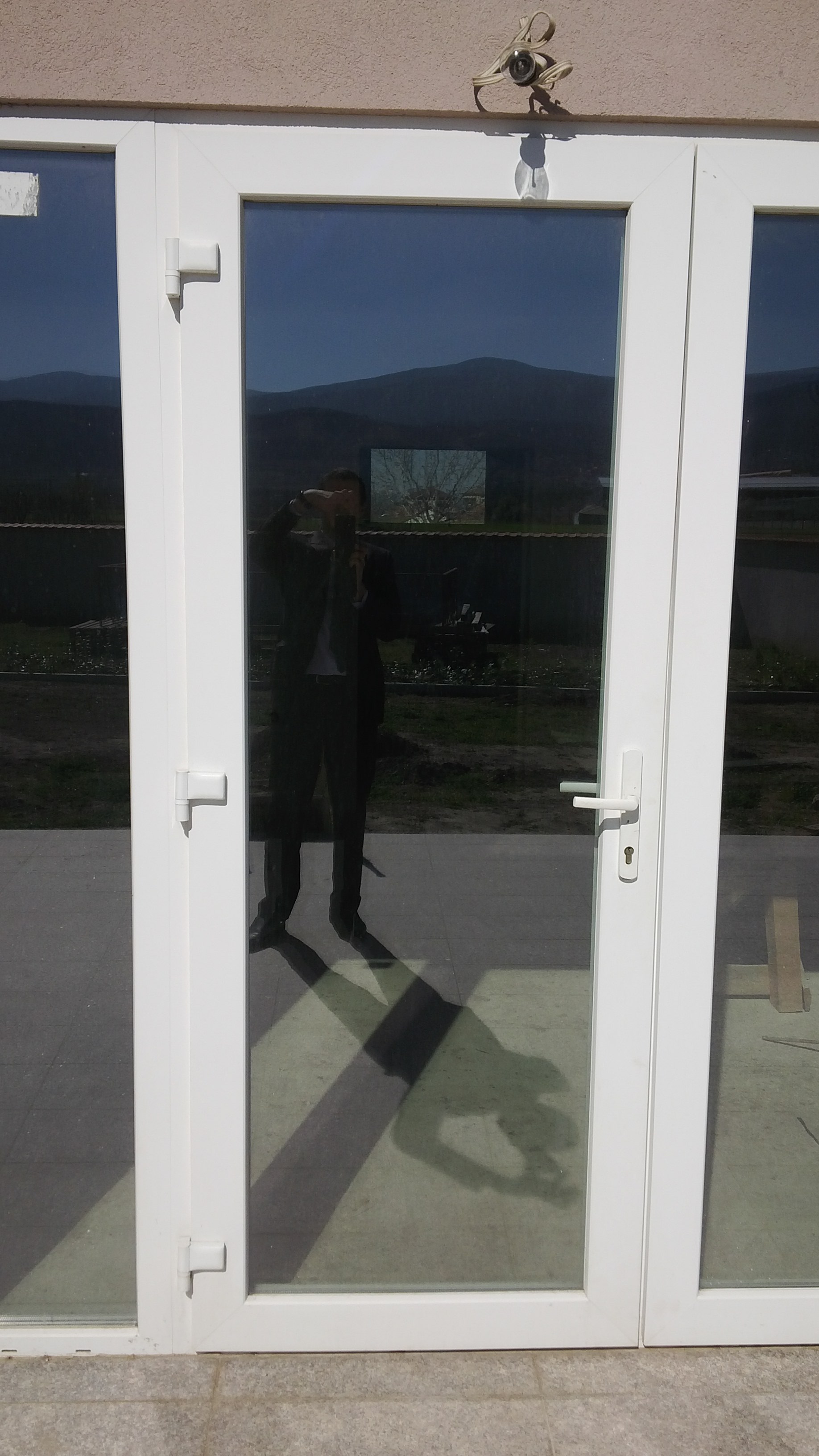

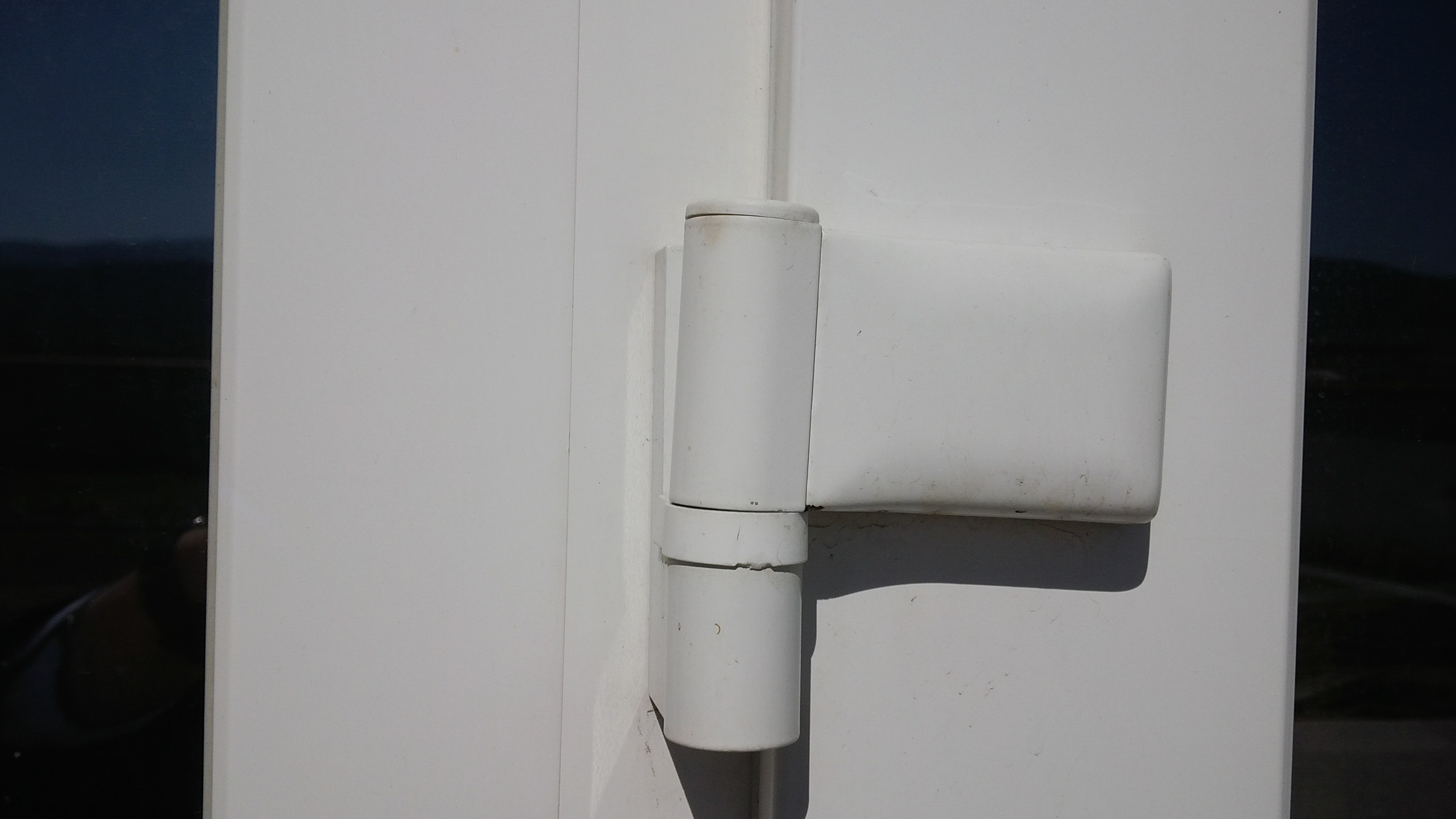

имам двойна врата към веранда троен стъклопакет с размери 90х210 (всяко от крилата) която е хваната с по 3 панти всяка. Когато е зима е добра вратата се крилото се затваря без да се търка в другото крило но дойде ли пролетта се започва едно блъскане.
След като разгледах монтираните панти с регулиране за 1 месец имаше мир, НО пантите се казаха меки и започнаха да се огъват. Т.е вижда се че шпилката която лагерува се е прегънала и вратата се накланя. Това се отнася за горните две панти (където е и основната тежест).
Извиках експерти по поставянето същите казаха трябва да се сложат нови панти дори да се изместят (за да има повече диапазон за регулация).
Аз обаче не искам да превръщам дограмата си в швейцарско сирене.
Как Ви се струва идеята да купя 6 нови панти и да ги монтирам на мястото на 4 стари (само горните). Така ще изправя изкривените и допълнително ще добавя по още една в горната част които да разпределят товара по равномерно. Има ли подобни опити до сега.

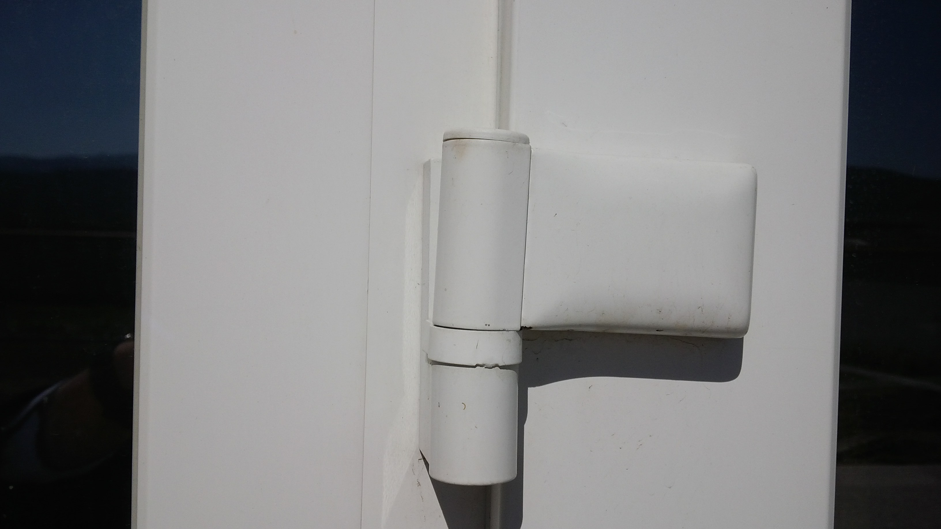

тъй като виждам че се срамувате да публикувате кометар приложено и малко снимки.
Поздрави
BAT_GOIKO
VLADO66 - майстор
Правилно са ти казали че трябват нови панти-от тази на снимката нищо не става.Можеш да сложиш още панти,но и трябва да провериш стъклопакета дали е поставен правилно.

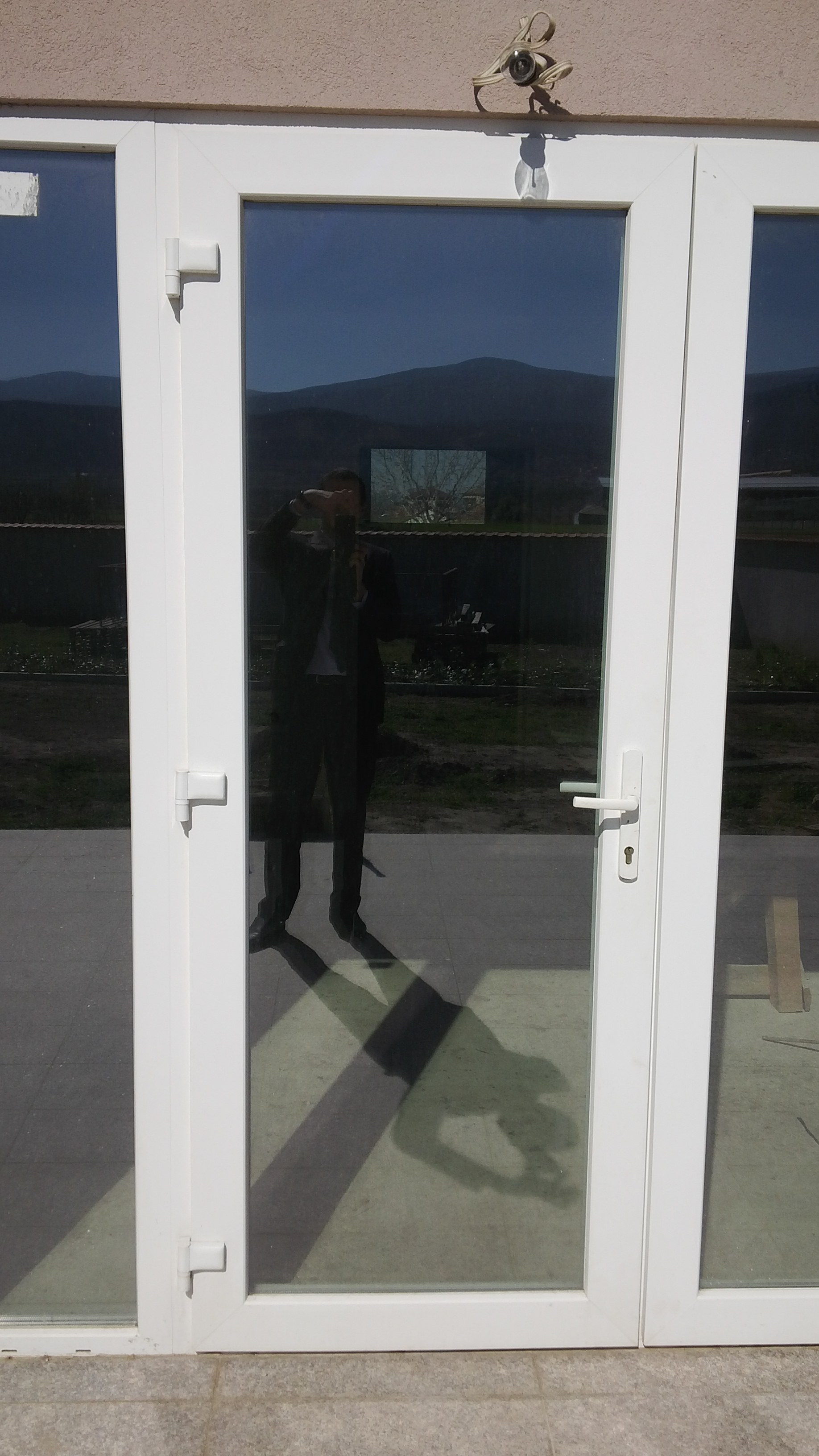

BAT_GOIKO - специалист
ето и една снимка от по далече на цялото крило. Според мен трябва да поставя поне две панти в горната част където е основно увисва вратата може би през 7 - 8 см, така ще станат по 4 и се надявам като се разпредели тежеста на стъклопакета същите да не се огъват (или поне да поддават по малко).
Поздрави
BAT_GOIKO
VLADO66 - майстор
Хубаво,само че като се регулират новите панти трябва да да усещаш еднакво усилие като ги завиваш с шестограма.Да се разпредели теглото еднакво на всички панти.

След поставянето на 8 нови панти два пъти по масивни от досегашните (оказа се че монтираните при мен не били даже за външен монтаж) нямам забележки.
Наложи се при монтажа да направим нови отвори за пантите с т.н патент (на около 5 - 9 мм от досегашните) защото не паснаха на досегашните те бяха толкова масивни че скриваха дупките на предишните). С тези 5 - 9 мм имаме и разстояние за регулиране при нужда на крилата.
Браво на момчето от фирмата Х. Вярно цялата офанзива струваше около 250 BGN но съм доволен.
