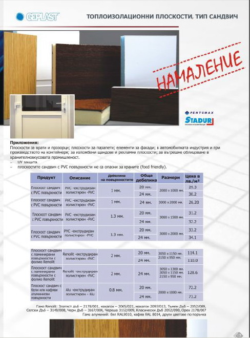

8180 - майстор
Провери във ф-ма Геко.
Има някакви промени при тях - сега са Виском и не намирам точен линк
Имаха сандвич панели точно за целта ок. 25мм фибран с две твърди страници.
http://viscom.bg/ploskosti2/pvh-pvc/raz ... -ploskosti
Може и в МикроАсу да намериш, но там е разпенено ПВЦ и май по-скъпо..
Виж и тези:
