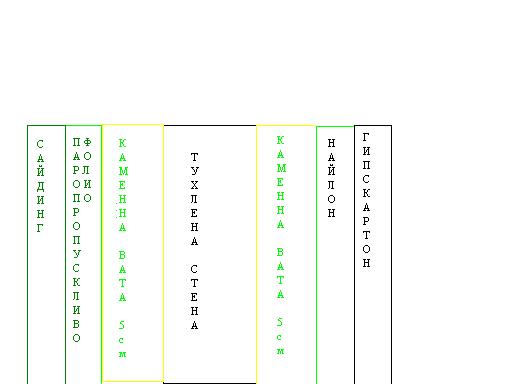

Здравейте! Така ли трябва да се разположат слоевете изолация?
gogata1987 - специалист
Без да твърдя, че разбирам, но найлона май няма място в схемата. :ka:
8180 - майстор
gogata1987 написа:
Не бих рискувал и предпочитам схемата на питащия.
Според предназначението на помещението, може да преместя цялата вата отвън и тогава найлонът отпада. За мен най-доброто решение за постоянно обитавано (отполявано) помещение.

Предназначението е постоянно живеене и отопление с климатици(всекидневна и две спални с по една машина във всяка).Ако отвън сложа 10см. каменна вата може ли отвътре петте да останат?

Може,щом си с духалки по-добре :wink:

Съгласен, ако вече я има положена. Иначе си е допълнителен разход.
Измазана ли е тухлата, каква е и къде?
Може да се пресметне дали да отпадне/замени найлона. Той най-вече е необходим при ватрешна ТИ с вата.

Тухлите са единички от доста стар модел и доста здрави(подарък) измазани само отвън,а едната външна стена на едната спалнята е газобетон шпаклована отвън.Затова питам да мажа ли и отвътре или да слагам вата.Нищо повече не е правено - живи и здрави напролет - зимата я ползвам за размисли и страсти.Пекне ли Райчо работа(направи си сам) и Бира(купувам си я).
