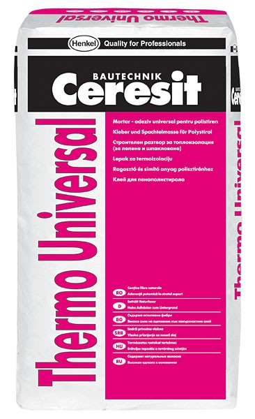

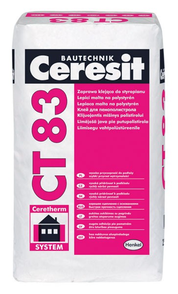

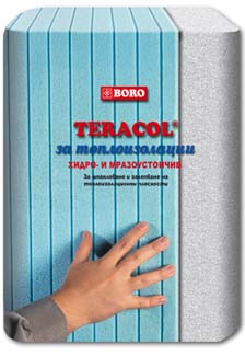

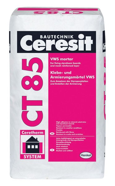

в магазина ми предложиха няколко варианта за лепило за EPS. Продавачката е наясно само с цените. Може ли съвет от практикато, кое лепило как се държи, и кой е добрият вариант. Цените при 25кг торба са около 10-13лв за Церезита и 18лв за Боро. Естествено оставам отворен и за други преложения, изолира се външна стена, тухла, за сега купих само високопроникващия бял грунд.

nihonjin - специалист
Работил съм с първото и съм много доволен - Церезит термо универсал

ralev - специалист
- 20 за angro, за нищо не стават. Борото е много здраво лепило, но и цената му е добра. Препоръчвам ти Баумит ДуоКонтакт лепило и шпакловка може да се намери на цена около 11лв. Ангро нямат една торба която да е 25кг. както пише на торбите. Правихме 1 училище и 1 хотел с техните боклуци и понеже се усъмнихме от различните палета вадихме торби и ги премерихме. бяха 19 -21кг по изключение 23 обадихме се в фирмата кога ще ни пратят разликата до 25т. ни заявиха че това било политика на фирмата. Дори и най скъпото им лепило 8.60лв не лепи добре. Пробвал съм почти всички лепила на пазара без Мапей. Залепва се едно парче ЕPS с избрано лепило оставя се да си постой спокойно поне 2 седмици (цимента набира якост 28дни) и след това се опитваш да го свалиш, ако кърти EPS-а и си остава на стената значи е супер. Всичко останало е компромис с цената.
