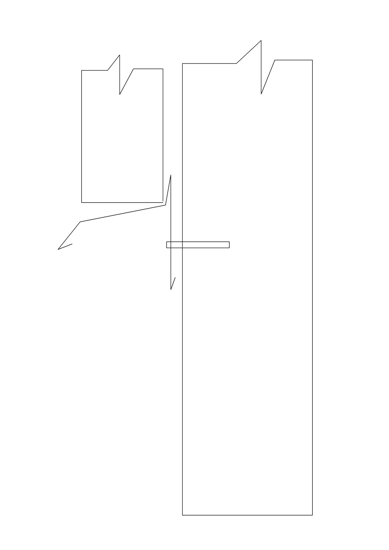

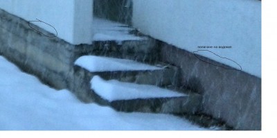

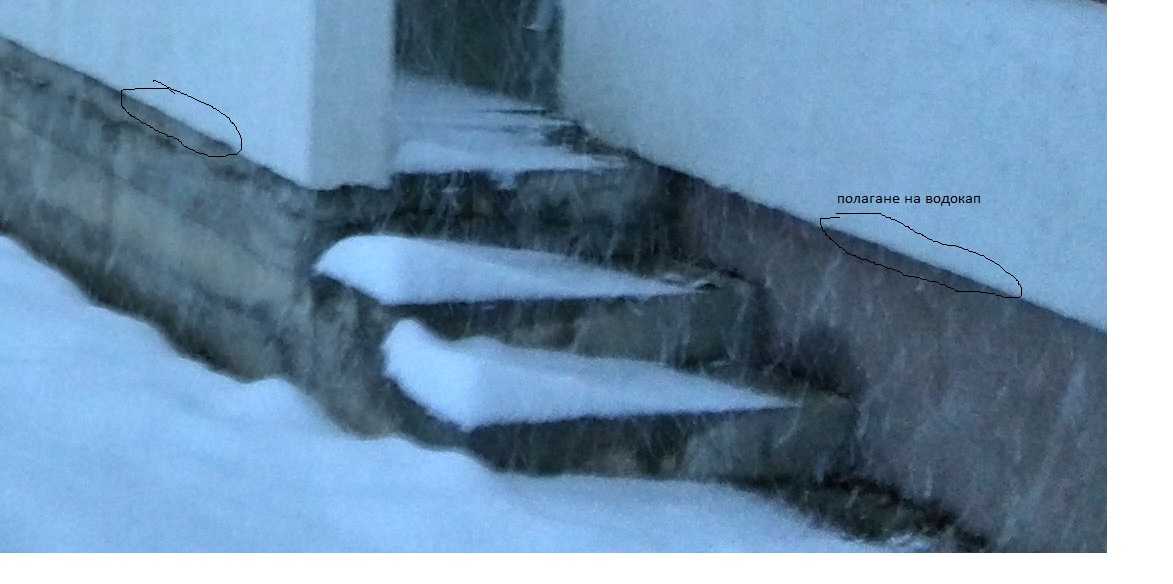

Имам положена топлоизолация. Измазана с мазилка преди няколко години. Проблема е, че края на мазилката(долният ръб) към цокъла не завършва с водокап. (стои много грозно - рошаво).
Сега искам да направя самия цокъл (бетоновата основа на къщата), но тя остава по навътре от нивото на сегашната изолация.
Има ли възможност да се монтира водокап върху сегашната мазилака? не ме притеснява че ще има ръб от някокло милиметра.
По скоро ме проеснява да не се пълни с вода и да отпуква зимата.
Мислех си да отсека с тиксо и да прихвана водикапа дирекно върху сегашната мазилка с лепило след което да завърша с минералната мазилка, която ще използжам за самият цокъл.
Ще съм много благодарен ако някой от опитните професионалисти посъветва за по-добро решение или въобще коментира дали това което със замислил ще стане.
Предварително благодаря!

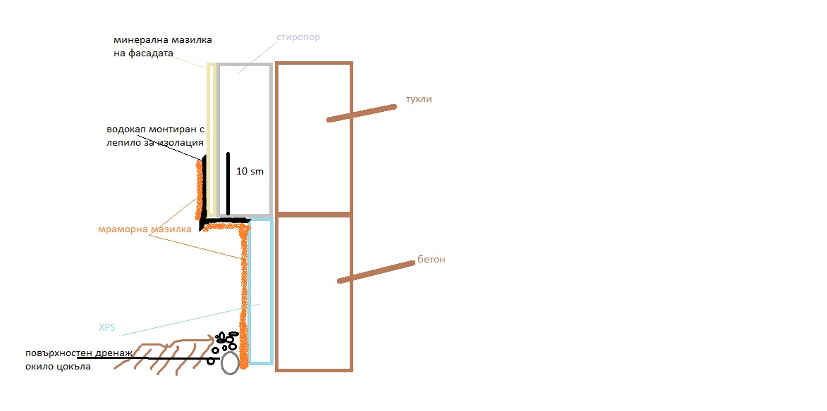

GMM
мозаечна мазилка на цокъла и си мислех да я продължа по фасадата. - Докъдето свършва горната мрежа на водокапа плюс още 2-3 сантиметра.
Мисля да отсека с тиксо върху сегашната мазилка.
т.е. ще настърча няколко милиметра върху сегашната мазилка.
ппросто не ми идва никаква друга идея. :?
schuldiner - майстор
Аз не разбрах: един път пишеш цокълът идва навътре от топлоизолацията, после пък ще се продължава няколко сантима над нея. По принцип трябва да е по-навътре, за да не прави ръб срещу стичащата се по фасадата вода. Според мен най-добре е прекъсването между цокъла и фасадата да е пола - пвц, ламарина, каменен перваз - нещо, което да е с наклон навън, с откапване и да хваща и зад топлоизолацията. Ако е ламарина, представи си го така: към зида 2 см вертикално като бордче, от зида навън с ширината на цокъла с мазилката (примерно 10 см) плюс още един за капкоуловителя, който може да бъде и някакъв декоративен - охлюв, V-образен, абе като надулучните поли. Понеже няма да можеш да дюбелираш към стената през топлоизолацията, остава да подпреш полите с цокъла. Процепите откъм фасадата между мазилката и полата маскираш пак с мазилка и... това е.

Много благодадя за отговора schuldiner.
ето тази картинка илюстрира идеята ми.
Иначе разбрах твоята идея.
Мммм не мисля, че е много редно, но щом се налага... правил съм го и аз така. Само че ме притеснява да не влиза вода под мрежичката на профилчето, затова първо с диск неметал леко зарязвам мазилката, тук-там дори да пробия до мрежата и стиропора не е фатално, почиствам мрежата и лепилото по стиропора доколкото мога, застъпвам с мрежа от профила, лепя, после мазилка. Снаждането не може да се скрие, но ако е в сравнително права линия (зависи от рязането с шлайфа) става достатъчно пригледно.
