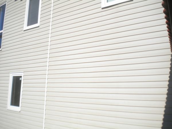

Имам стара къща, която ремонтирам в момента.Възнамерявам да я санирам и от северната страна където навява и се мокри от дъжда искам да и направя тази изолация.Под облицовката е с минерална вата.Някой ,който е работил с тия пласмасови ламели, моля да сподели впечатления.Какво представлява,какъв е реда при поставянето и и т.н.?
iavor - специалист

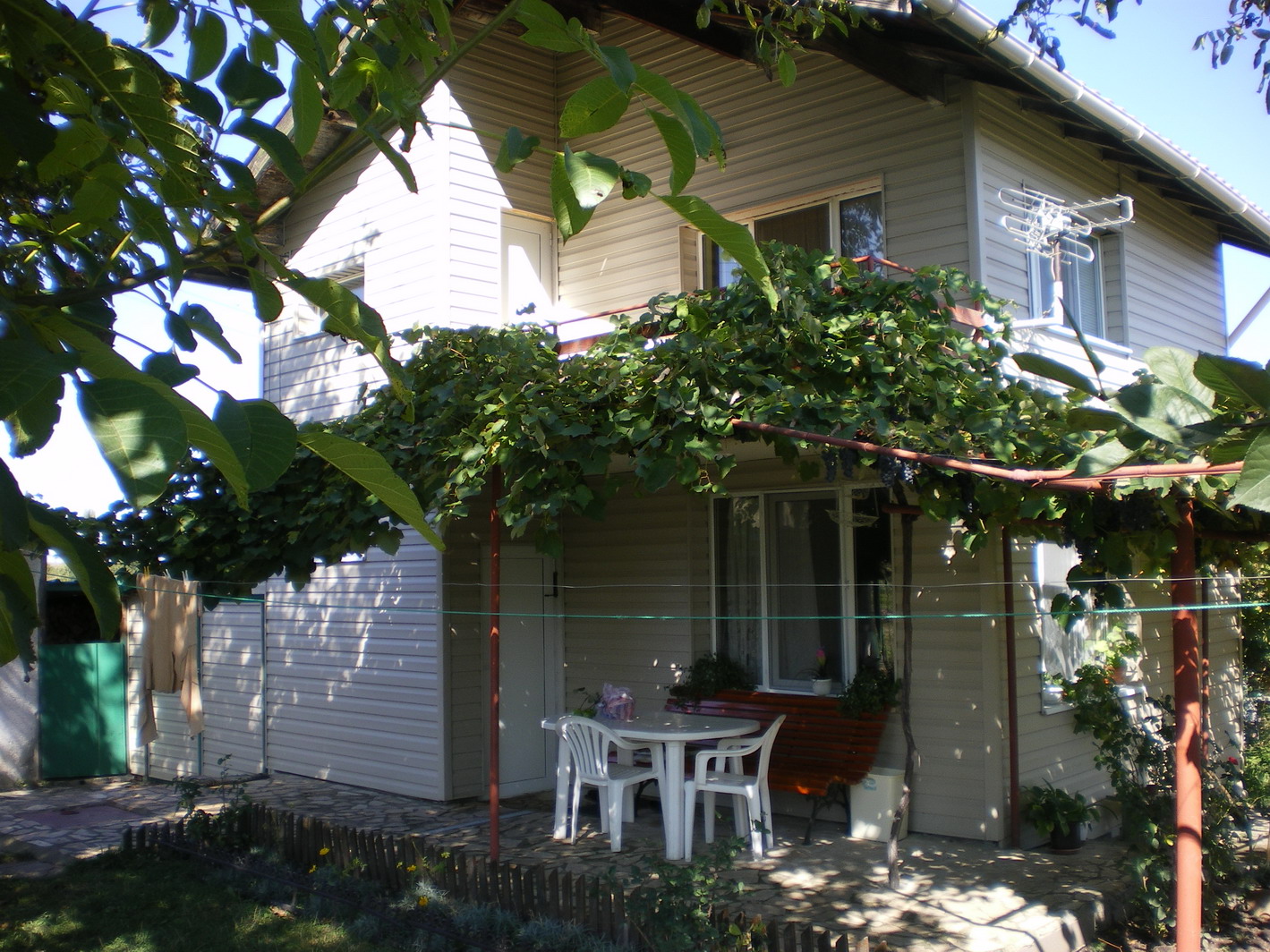

Изолацията ми е от 4 год. и за сега никакви ядове.При мен завали ли дъжд набива от запад и затова се спрях на сайдинг изолацията. Оказа се че е лесно и дори приятно да се работи с нея.

сайдинга е фасадна облицовка ;) изолацията е под сайдинга...
и моята къща е със сайдинг - правиха ми го ЕНТИ оод и съм доволен...
при мен също яко набива от запад, когато вали...
