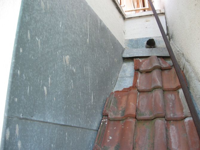

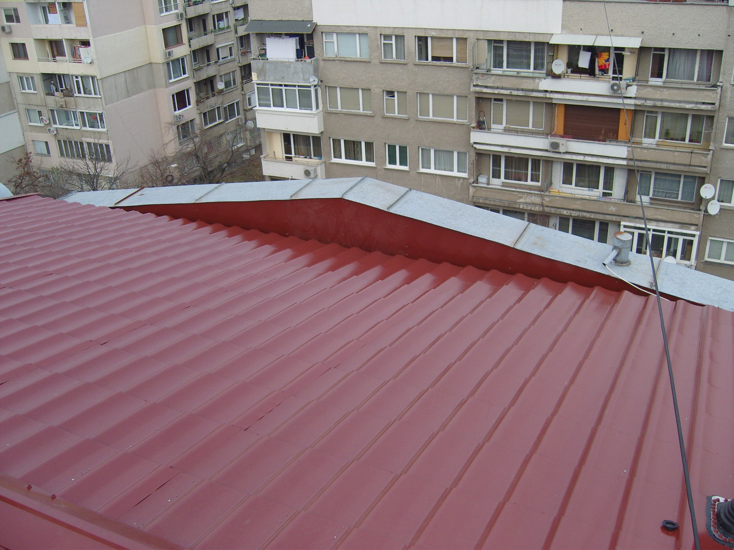

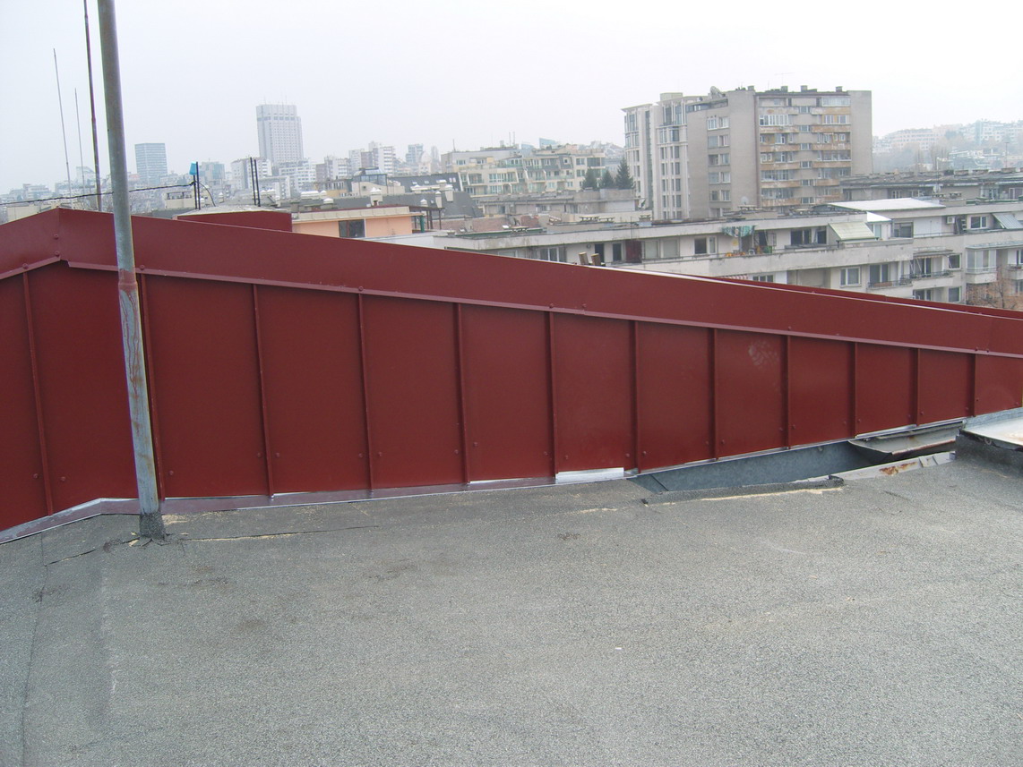

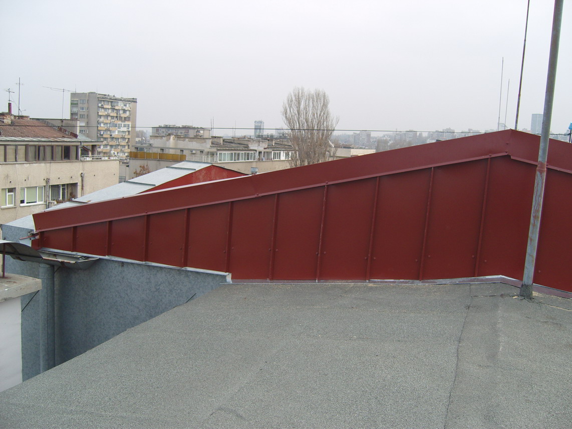

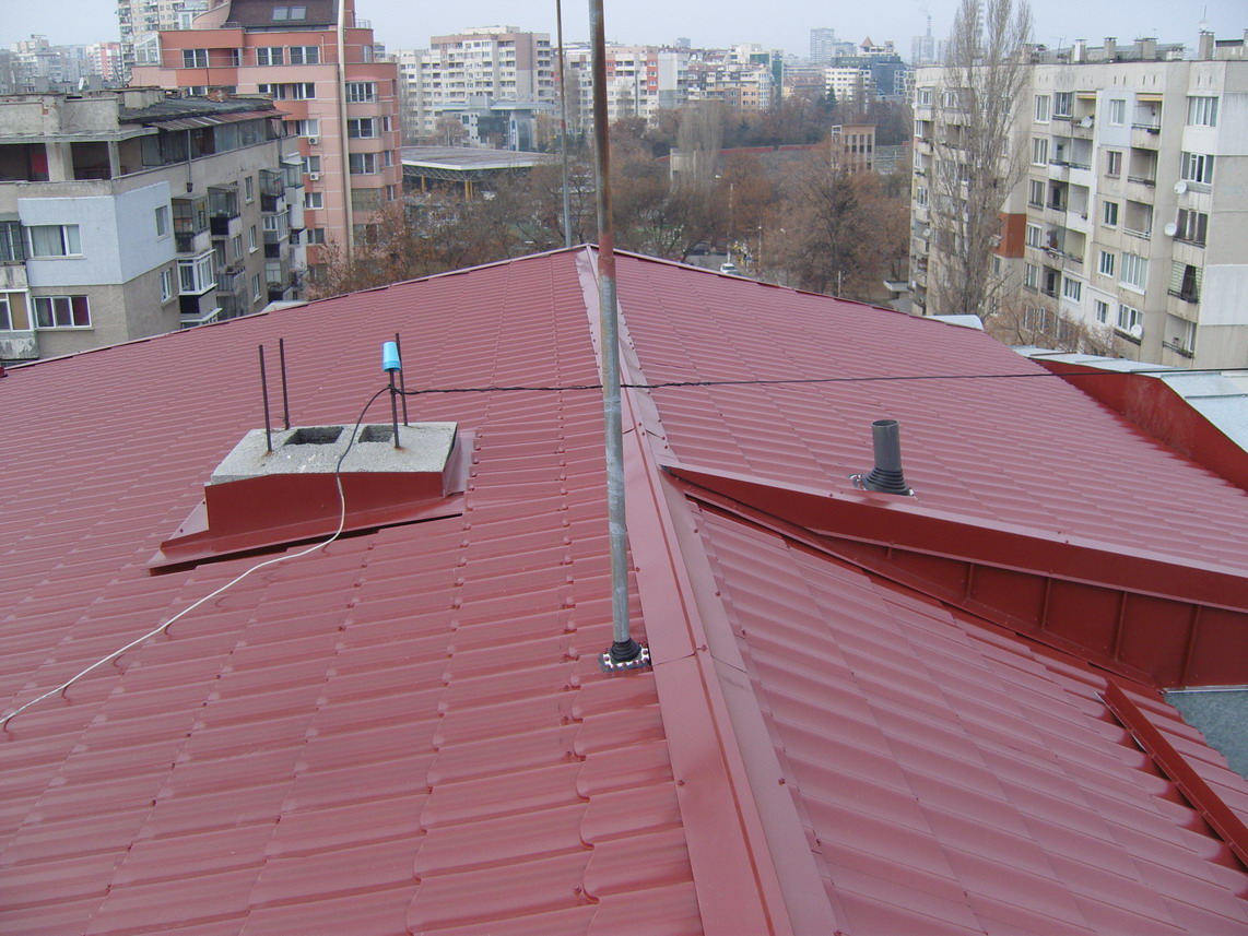

Възможно ли е да се полагат битумни керемиди върху поцинкована ламарина? Живея в кооперация, и имам едно скосение, на което са наредени керамични керемиди, но освен, че не ми харесват на вид, миналата зима протече. Та сега съм решил да махам керемидите, да положа лист ламарина и отгоре 0 битумни екремиди. Смущава ме само това, че навсякъде пише че битумните се слагат върху дървен аплоскост...
И преди някой да попита - идеята на битумните керемиди е както естетически вид, така и все пак хидроизолация. Честно казано, като непрофесионалист не се сещам за друг начин да постигна и двете върху ламарината, и в същото време да ми е достатъчно лесно да го направя сам.
Ето тук малко снимки на това което ще ремонтирам:

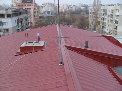

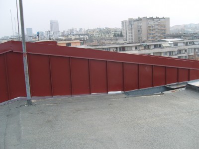

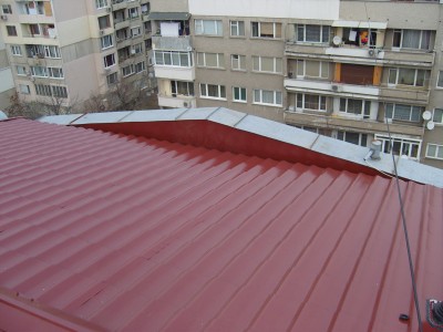

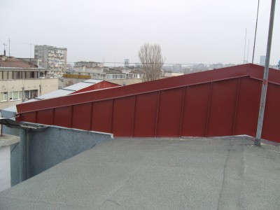

tetomaster - специалист

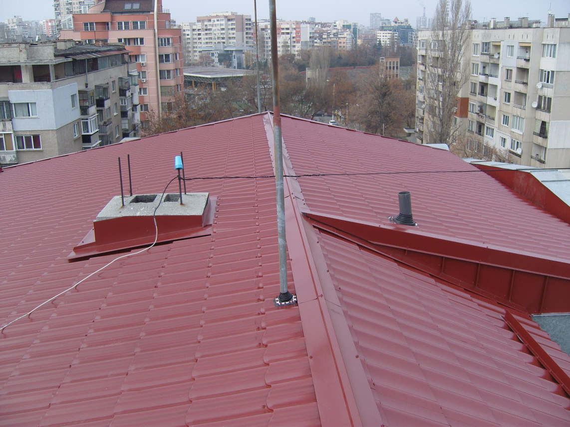

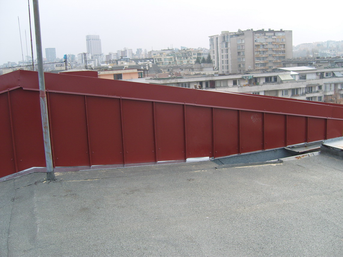

Темата е стара, но и актуална.Кооперация в кв.Иван Вазов, София. Първоначалното покритие е поцинкована ламарина.След това някой е решил да изкара някой лев и налепил директно върху ламарината хидроизолация с посипка.Стана, каквото трябваше да стане. Хидроизолацията се накъса и разлепи.Наложи се да изградим лека дървена конструкция, топлоизолация и метални керемиди.
schuldiner - майстор
То за моженето - може, ама дали е правилно и ще се справиш ли сам... Една цяла улама изглежда по-логично, а още по-добре е да се продължи и тръбата, за да се изведе извън сградата.
Всъщност улама там вече ще е трудно да се направи. По-скоро капак с фалц към двете калканни поли, но и това не е най-правилния детайл.
Аз бих подпъхнал битумна мембрана под сегашните ламарини, върху нея битумни керемиди, като застъпването върху полите се обмазва яко с битустик или се подлепя допълнително.
Действай докато още имаш дъски...
