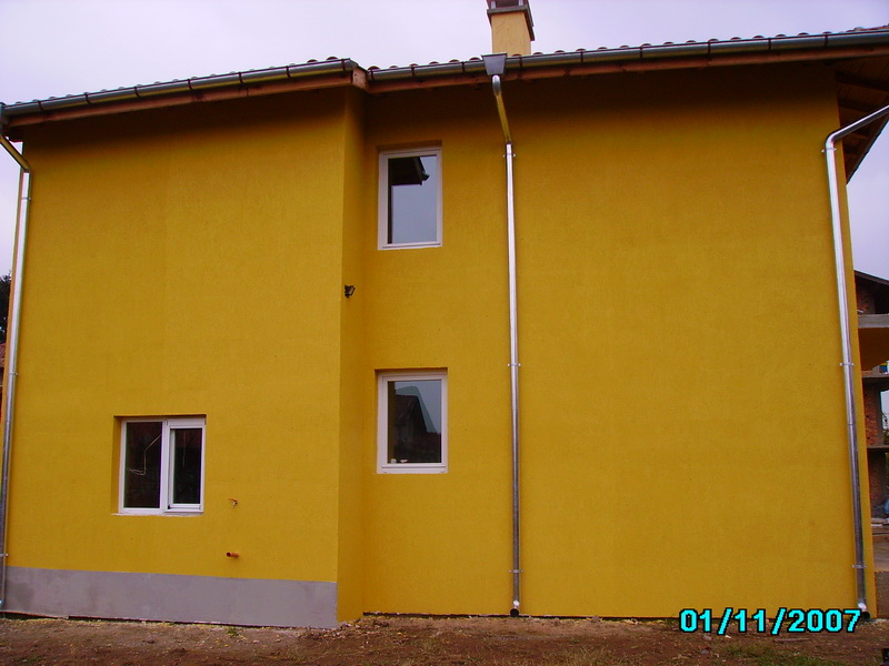

Има много кофти момент ако задуха силен вятер, той изсушава мазилката много бързо. Иначе с отсичанес хартиено тиксо става и не се личи. А за мазилката аз сложих полимерна драскана и сега я мия с маркуча.
Ако се вгледаш в ляво се личи точно това което казах за вятъра. Мазилката е поставчна със отсичане при температура около 10 градуса и облъчно обаче изведнаш духна и ето го резултата.

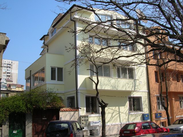

Аз лично харесвам повече боядисаните къщи, поради простата причина, че мазилките са релефни и малко или много събират прахоляци. :wink: Ето тази например:

И защо боите да не са паропропускливи, водоотблъскващи,устойчиви на атм. влияния?!?!? Повярвай ми, на пазара има такива бои, че можеш да си направиш къщата да изглежда много по- интересно и нестандартно отколкото с мазилка. Но всичко е въпрос на вкус , разбира се :)
