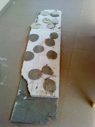

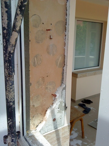

Ето ти и две снимки на залепена изо без почистване на стената , откъртих я с една ръка щото биеше цялата на кухо, както виждаш някой от дюбелите си останаха в стената, а лепилото въобще не държеше!
No comment

Относно снимката: не е слагано правилно лепилото, трябвало е и по контура да има, и дюбелите не са сложени правилно - трябвало е да минат през лепилото. Иначе която и изолация да почукаш - все на кухо ще бие, независимо как е лепена. :razz:

ами аз слагах между снадките на листовете и в средата и се надявам, че е достатъчно

peter_m написа:
в случая не е проблема в топките :lol: а в тоталната липса на споика със стената, на кухо биеше дори и там където има лепило което не е нормално.
По принцип при разлепяне на стиропор винаги се "цепи" между лепилото и стиропора, тъй като сцеплението със стената е по-голяма, а при релефен Фибран съм гътал мазилка до тухла, но лепилото не мърда от изолацията и мазилката!
