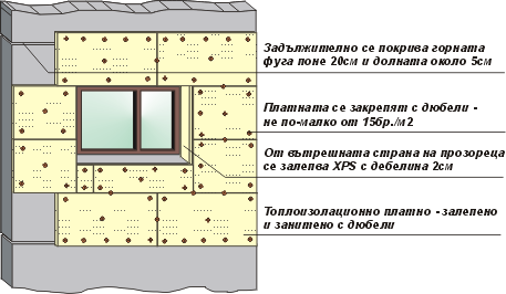

Здравейте на всички колеги! Имам въпрос по тема, по кято е писано много. Трябва спешно да свърша нещо и нямам достатъчно време да прегледам всички мнения във форума по тая тема. Родителите на любимата искат да си правят изолация на таван /вътрешна/ на помещение 15 кв. метра. Това е къща, таванът е бетонна плоча, дебела около 10-12 сантиметра. Стиропора са го купили , размерите са 50/100 см...дебелина 4 см. Наскоро си купих нов перфоратор Макита HR2470...нямам търпение да го пробвам, та искам аз да накова плоскостите с дюбели, а за замазка с мрежичка и шпакловка си имат майстор. Та въпросът е за тия 15 квадрата колко броя дюбели ще са необходими за да хванат достатъчно здраво плоскостите? Трябва да си ги нося от Русе, защото ако не стигнат там няма от къде да ги купя.

Мисля че бяха 8 бр на кв м, а как се поставят имаше показани схеми на поставяне на топлоизолация при различните производители.
bullet - специалист
Това намерих като технология за стена -

ribnikolaevi - майстор
bullet написа:
От сайта на коя фирма е тази схема?
FMaster - специалист
bullet написа:
Абсолютно грешна схема, никога не дюбелирай по този начин!!!
Стандарта е от 8-11бр./кв.м. до колкото искаш ... :idea:
Дюбелира се между плоскостите при пресечните и ъглите и по един в средата на всеки лист, препоръчително е да изчакаш 24 часа, преди да дюбелираш .... успех! За дебелина 4см. изолация ти трябват фи-8х80мм. дюбели, на Видира си вземи от червените, най-добри са.
Аз и други забележки имам за схемата, за това питам, да се пазя.
