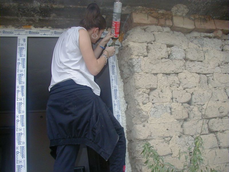

това кирпича е голема работа- веднъж миналата лято слагах прозорци на кирпичен зид и следващия път като отидох есента ме помолиха да позапълня дупките :? . като погледнах- какво да видя- между пяната и зида- 2 см фуга от двете страни на прозореца , където е кирпича-явно се е свил мама му стара. не се майтапя- момичето на снимката не е адреналинка :-D . вижда се как е запенен прозореца-много добре и старателно. а и само на този прозорец се появи проблем . другите бяха на тухлена стена- пак тя е пускала пяната, както и на други прозорци преди това( това за зевзеците - имам снимки, а и тя е художник -рисува с пистолета :) ) така, че -конструкция, ама да не е хваната към кирпича-според мен :wink:
