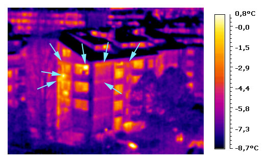

Външната стена зад радиатора под прозореца е с температура +1,1°C, а на въздуха -8,2°C! Термомостът на плочата е с 5,8°C по-топъл от въздуха. На стената без прозорци има L-образно петно с около градус по-студено - то е топлинния отпечатък на мебелите отзад...
А хората се чудят що плащат толкова за отопление и защо имат мухъл зад мебелите... :?
torbalan - Дървен философ
така, както си написал заглавието, човек може да остане с впечатление, че панелките в люлин са далеч по-качествени от съвременото строителство :)
hygro - майстор
Ами предложи заглавие :)
А панелките не са по-зле от горния пример, въпреки че не са съвременни... :-D

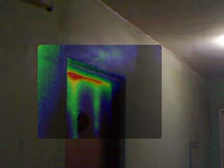

Топлозагуби от неправилен монтаж и неефективно уплътнение на врата Кодкий. Липсваща стиропорна изолация в две от секциите на вратата.
