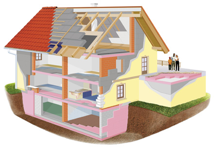

Ами защо не се опаковаме с найлон, май ще най добре?Ами как ще дишаме?Я кликнете на линка http://www.austrotherm.com/bg/main7/index.shtml и вижте за какво се използва Фибрана.И ми покажете на приложената снимка къде има изолация с XPS , освен в основите или сутеренната част?

Ти твоя случай на тази картинка намери ли го?
