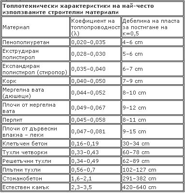

Ако се чудите какъв материал да използвате и колко е ефективен :
Арата
Ценна табличка...
Ако имаше няколко реда с какво става с влагата в помещението с PVC/AL дограма и изолация от екструдиран полистирол, или какво е масовото название на "пенополиуретан"а щеше да е завършена :)
Гост
аз само не разбрах, по-малкия коефициент ли е по-добре или по-големия ?
masteradmin - майстор
зависи какво целиш ако искаш, топлоизолация търсиш най-малкия коефициент на топлопроводимост.
