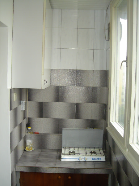

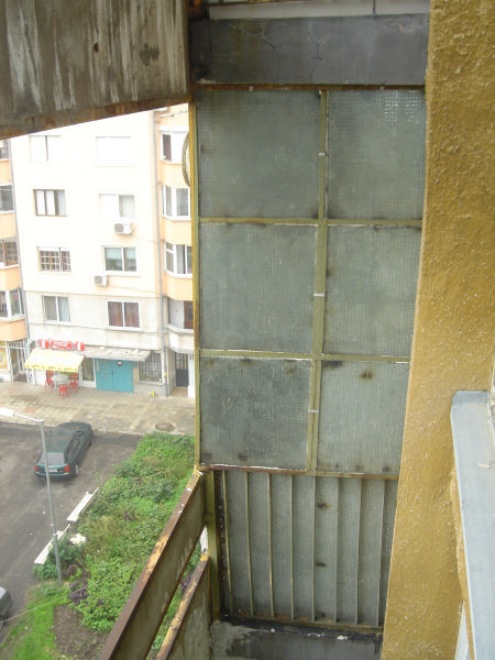

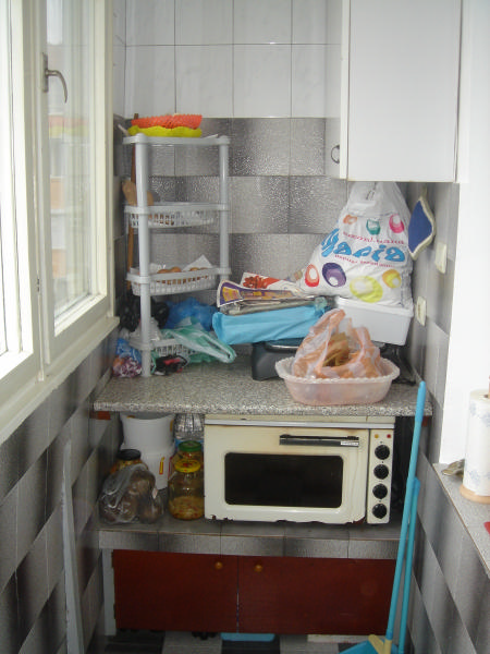

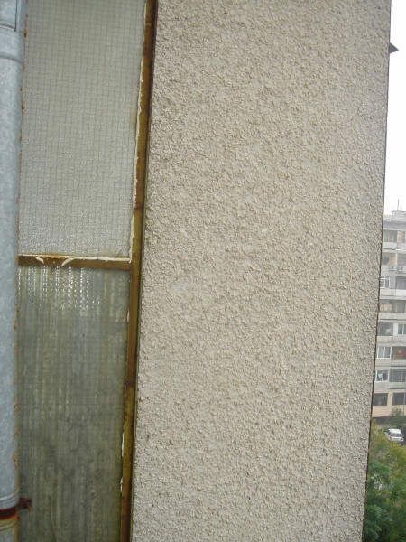

ето и малко снимки от купона
от вътре дясно
1.1. otwatre dqsno.JPG (101.26 KиБ) Видяна 9205 пъти
от вън дясно
1.2. otwan dqsno.JPG (138.05 KиБ) Видяна 9205 пъти
от вън ляво
2.1. otwan lqwo.JPG (111.02 KиБ) Видяна 9205 пъти
от вътре ляво
2.2. otwatre lqwo .JPG (79.96 KиБ) Видяна 9205 пъти

Сори за нерабирателството, но от снимките останах с впечатлението, че това "отляво" ти е половината тераса. т.е. имаш под и таван, на нивото на пода и тавана на терасата. Ако не е така това което съм писъл няма никъкъв смисъл.
Как да го обясня - излежда сякаш че си преградил половината тераса (от тия дългите). Има нещо като парапет, който се вижда на снимката "Отляво". Сигурно е някаква декорация на блока.
Иначе не те карам да къртиш плочките, то това е ясно по условието на задачата ;).

"Отдясно имаш много място където да дупчиш, поне от едната страна, другата ще се "държи" от улука. "
От дясно пак няма монго къде да се дупчи.
Фасадната панела е с дебелина 4 см.
Ако пробият ще паднат плочките,
а то трябва поне 4 см да се пробие затова и там ще се ползва май само пяна и повечко дюбели за бетон в тавана и пода.
но пак остава въпроса средната снадка как да дюбелирам :)
ами май няма да дюбелирам в средата ще се разчита на пяната само
т.е едно и също е и от дясно и от ляво
улуците ще се демонтирват и изхвърлят навън от изолацията т.е. няма да се вкопават и да "държат" изолацията
