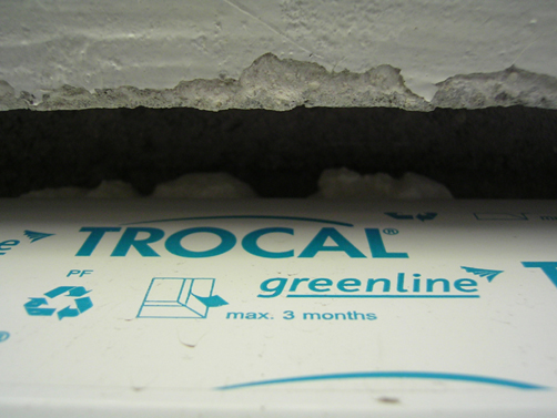

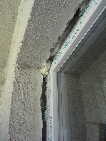

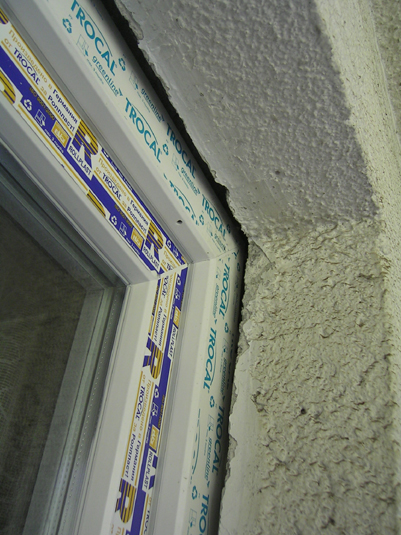

Здравейте фенове, не съм сигурен дали темата е точно за тук...ако администратора реши, нека я премести където трябва. Проблема е следния, преди няколко дена ми монтираха новата ПВЦ дограма. Уплътниха я момчетата с пълнеж и стана както трябва. Нивелирана е идеално. Проблема е, че панелките са доста криви и на места дограмата е влязла доста по навътре в панела. Напаснала е и фугите са запълнени където може с пяна. На места дограмата е влязла по навътре в панела и освен че има голям луфт между панела и дограмата.. се е получила и голяма фуга от порядъка на 10см в дълбочина и около 4см широчина. Смятам да я запълня с някакъв материал и да я измажа. Какъв материал бихте ми препоръчали. Благодаря предварително за съветите :roll:

При такива по-големи фуги от външната страна ние пускаме пяна и там, но малко колеги го правят. Можеш да запълниш директно с теракол, но за да спестиш материал можеш да запълниш с ивици стиропор или фибран, можеш да пуснеш още пяна, а може да ползваш парчета от пяната, която се изрязва от вътрешната страна.

FMaster - специалист
Запълни отворите с пяна, после изрязваш и хидроизолираш със силикон и чак тогава шпакловки разни там или топлоизолация. Успех!
ribnikolaevi - майстор
Харесвам решението на Ф Мастера, само че вместо силикон аз ползвах мастик, има си съответни търговски имена, които в момента не се сещам, аз ползвах на Сика. Не е прекалено скъп, под 15 лева за салам мисля че беше.
