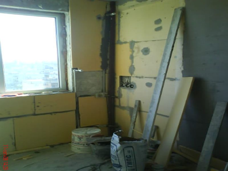

решили сме да санираме апартамента си. ЕПК облицовано с фасадни червени тухлички. Моля ви ако някои е доволен от фирма която е ползвал за саниране да сподели своя опит. И един въпрос. За външно саниране е най-добре да се ползва стириопор 8 см. или бъркам?
Понеже сме и на последния етаж (след нас има тавански) моля за съвет и каква вътрешна изолация да направим на таваните в апартамента.

За вътре си направи изолация от 2см фибран и ще останете доволни.Аз съм на последен етаж и като си направих вътрешна изолация се отоплявам с един климатик.
Любо - специалист
за тавана вата с гипскартон за стените съм с 2 санта фибран и съм доволен.а за фирма все пак трябва да кажеш от кой град си
Dansaver - специалист
Какво значи последен етаж? Кой поред? В смисъл ако ще са нужни алпинисти по добре си направи качествено вътрешна - ще ти излезе доста по-евтино, но е въпрос на място- все пак "свиваш" стаята!
liatev - напреднал
Ако тавана ти е прав постави си фибран 2см. По евтино и бързо е.
При крив таван гипсокартон на скара с вата.
При отопление с климатик е за препоръчване вътрешна изолация. Когато си с парно външна.

Но защо да е по-подходящата вътрешна. Смятате ли, че тези плочи които са графитените за изолация са по подходящи от стириопора?

Ако нямаш изолация на тавана,като пуснеш климатика зимата ще ти избие конденз на тавана.Това го казвам от собствен опит. :)
