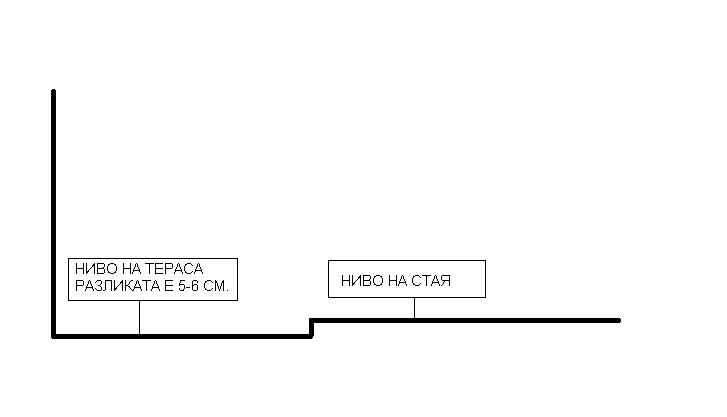

Преобщил съм терасата към хола.Денивелацията е 6см.Искам да се залепи някаква изолация и след това да се направи замаска отгоре.Но,без да се вдига нивото над тези 6см.Има ли начин?

Да,но съседите ги няма никакви от доста време маи.Други съвети :?
schuldiner - майстор
Къртиш до бетон (все ще има още 3-4 см), правиш си нормална ТИ - 7-8 ХПС стигат и остава място за замазка 2-3 см.
Замазката може да се изтъни и до 1 см, ама зависи какво ще има отдолу и кой ще ти я прави...

Амииииииииииииииии,няма ли да стане и така:
-много "лека" замаска,за да се изправи малко нивото на терасата;
-сторопор;
-плоскости за сух под;
-подложка;
-паркет;
