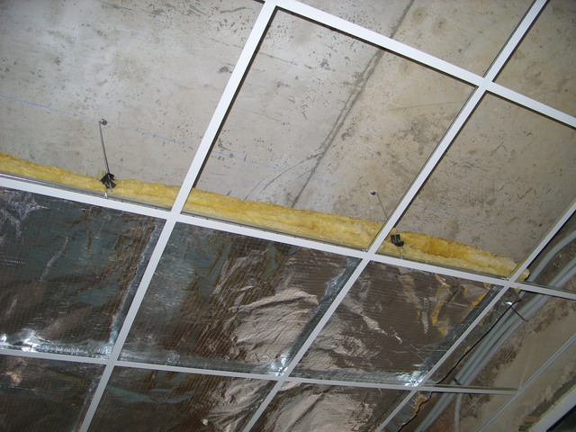

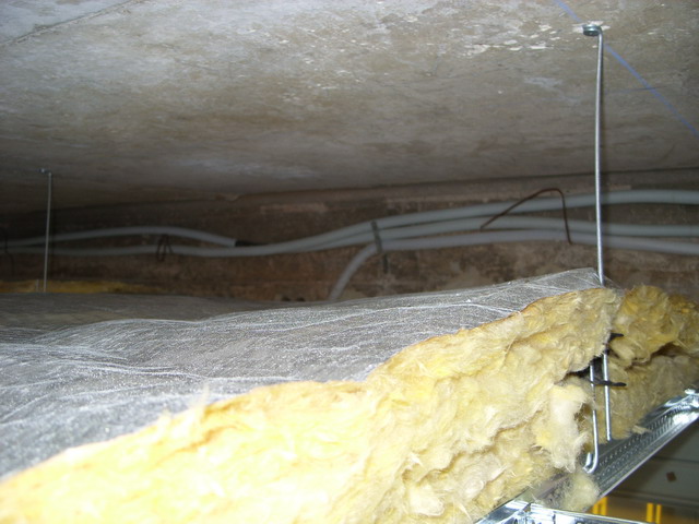

Днес ходих в БАумакс, картона е ясен, искам да си направя окачен таван със вата в конструкцията. Моля запознати да ми препоръчат вата... в магазина има два вида, едната е на топчета и цената е лев и петдесет на метър квадратен, вооди се стъклено минерална вата. Другия тип е от нещо като "плочи" петдесет на метър, води се каменна вата и цената е 3.20 на метър квадратен. Коя е по - подходяща за мене в случая, искам да държи доста топло, над мен е таванско помещение и покрива... Коя вата да избера и кои са плюсовете и минусуите?

Твърдата е за външна изолация на фасада. За по-топло се завий с два юргана. Имам предвид рулонната. Слагаш колкото пластове искаш и можеш. То и тя си има дебелини и плътности. Ноо, колкото повече - толкова повече.

Айде де, коя вата да избера, толкова ли сложен въпрос зададох??? Утре сутрин трябва да купя някаква, в магазина има два модела - каменна с цена 3.25 лв и стъклено-минерална на урса с цена 1.50 лева. От коя да взема, коя е по - подходяща в моя случай? Тази каменната не е ли заа директна шпакловка с рабица? Как ще я закрепя на конструкцията??? Доколкото знам тя се дюбелира и се шпаклова... Онзи "спец" в баумакса ми я препоръчва, ама и аз не съм расъл в саксия...

Time2Burn , наричай я както си искаш (междувременно може и молекулната структура да проучиш
), НО по важното е да я сложиш и то :
= по възможност на 2 ката както спомена rulom
= почти задължително е да е каширана отдолу (откъм топлата страна)

Взех от каменната. Един пласт само ще е, стори ми се че щом е по - скъпа мисля да върши по - добра работа. Някой спомена че стъклено-минералната старее. А и тази каменната ми изглежда по 0 сериозна. Мислех да сложа 2 пласта от минералната, но се оказа че не мога да свалям толкова нивото. Иначе се получава добре...
