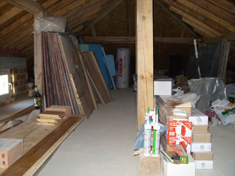

аз всъщност още не съм решил каква ще ми е изолацията на моя си таван. :?
Сега си е склад, ама по-нататък 1/3 до 1/2 от него ще бъде заградена и обитаема.
Има време още - другата година ще трябва да реша.
Първия вариант го споменах горе.
Втория - мисля си и дали да не наблъскам между ребрата 10 см ПУ пяна. Ще ми излезе по скъпо, ама си струва като че ли.
U=0.227 в тоя случай, никак не е лошо.
Ще видим
Resize of SS851002.JPG (106.79 KиБ) Видяна 4792 пъти
EDI - майстор
Като гледам ребрата ти ми приличат на 10Х5.Слагаш 10 см вата между ребрата, кръстосваш с 5 см каширана с фолио и отдолу каквото искаш.Не си заслужава за пяната да си даваш парите, ефекта ще е сходен с ватата.
